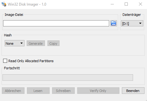

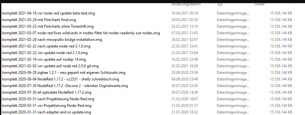

      @thomas4170 Genau - Du kopierst quasi die ganze SSD in eine Datei und spielst die auch wieder zurück. Es wird quasi Sektorweise zurückgeschrieben - also ein identischer Klon Deiner Platte gemacht.
      Deswegen nehme ich keine große SSD - das ist nämlich der Nachteil wenn man Images macht. Die Datei ist immer so groß wie die SSD.

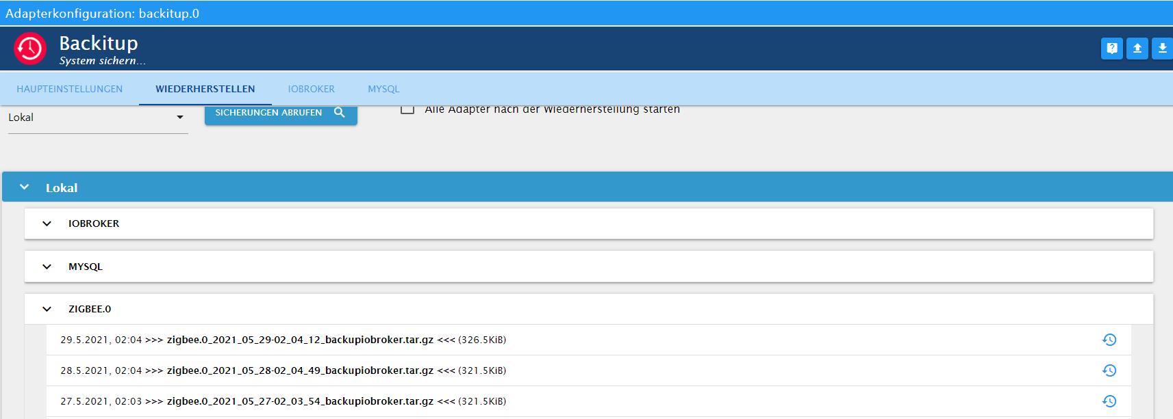

                            Und wie gesagt - wenn Du die Backups dann wieder in das Backup Verzeichnis zurückspielst, falls das auf dem gleichen System überhaupt war, dann kann man durch aus den Restore der Zigbee Konfig machen - das hat bei mir schon gut funktioniert:
                            Damit kannst Du Dir dann vielleicht 😉 das NEU- Pairen sparen.
