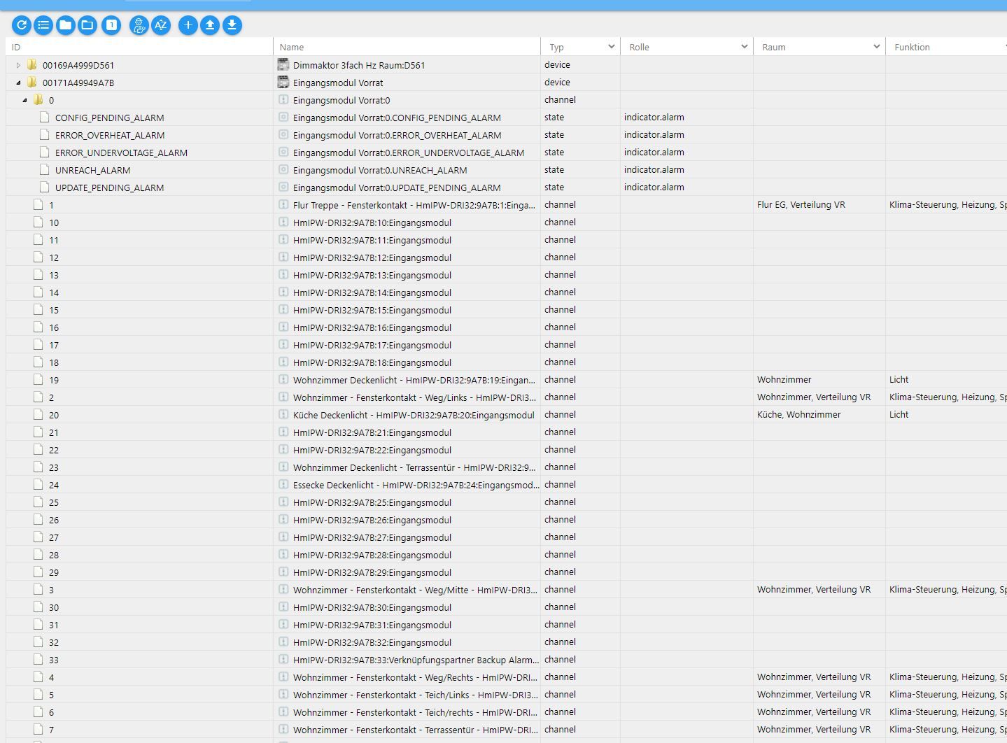

    bin neu hier, hoffe das ist alles so korrekt....
    Nach einem gestrigen Update auf der Homematic ( Wired Access Point) sind im IOBroker die (meisten) Datenpunkte verschwunden. Gehe ich über NodeRed und die CCU Node sind aber alle abrufbar.
    Vielleicht irgendeinen Tip? Neustart hat nicht wirklich geholfen....
    Danke in Vorraus

                Ja, waren alle da, jetzt nur noch Kanal 0
                Nein, gar nichts - war nach dem Update auf der CCU auf einmal weg
                Upps - jede Menge - hilft mir aber leider nur bedingt ;-)

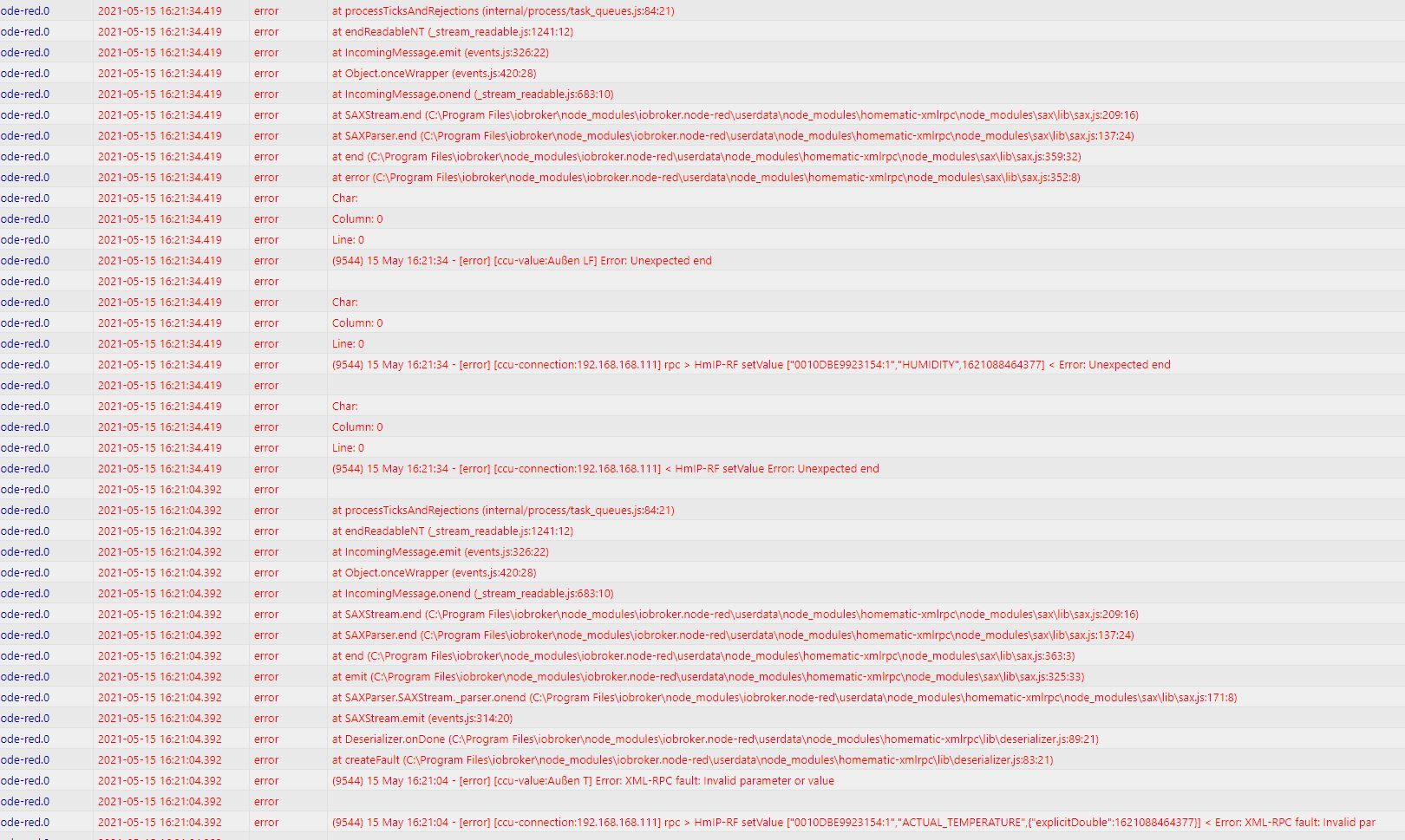

                  @lafgoh sagte in Homematic Datenpunkte nach Update weg:
                  node-red nutzt mir nix - als screenshot schon gar nichts.
                  Bitte als Text in code-tags und mal nach hm-rpc filtern
                  L 1 Antwort Letzte Antwort

                              @lafgoh ist hm-rpc.2 die HmIP Instanz?
                              dort steht der selbe Fehler wie bei node-red:
                              2021-05-14 18:07:31.949  - error: hm-rpc.2 (3492) Error on getParamsetDescription for [0012999395E2FB:0, 'VALUES']": Unexpected end
                              Line: 0
                              Column: 0
                              Was ist: 0012999395E2FB

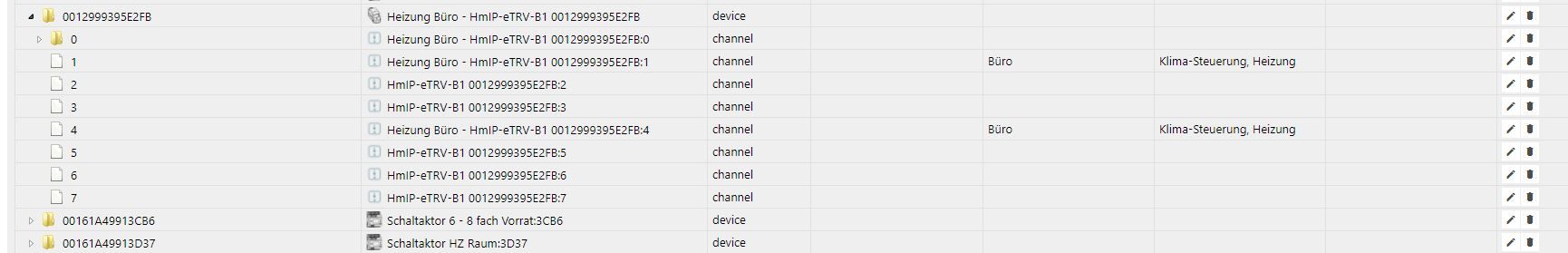

                                @homoran said in Homematic Datenpunkte nach Update weg:
                                0012999395E2FB
                                Nichts Besonderes - das ist ein Heizkörperthermostat, das verliert manchmal die Verbindung
