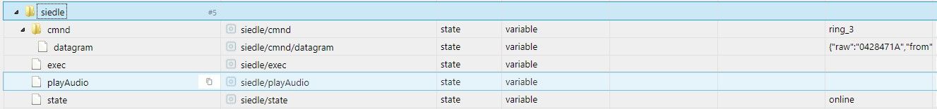

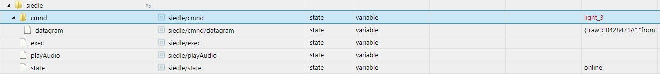

    ich habe meine Siedle-Türsprechanlage per MQTT in ioBroker eingebunden.
    Wenn der Klingelknopf gedrückt wird, wird in "siedle/cmnd" der Wert "ring_3" gesetzt.
    Wenn der Licht-knopf gedrückt wird, wird in "siedle/cmnd" der Wert "light_3" gesetzt.

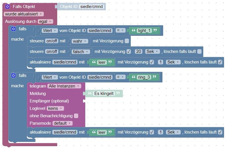

    Bei "light_3" soll eine Lampe für 2 Minuten eingeschaltet, bei "ring_3" eine Telegramnachricht gesendet werden.
    Ich habe es mit diesem Skript realisiert:
    on({id: 'mqtt.0.siedle.cmnd', change: "any"}, async function (obj) {
      var value = obj.state.val;
      if (getState("mqtt.0.siedle.cmnd").val == 'light_1') {
        setState("tradfri.0.L-65552.lightbulb.state"/*on/off*/, true);
        setStateDelayed("tradfri.0.L-65552.lightbulb.state"/*on/off*/, false, 20000, false);
        setStateDelayed("mqtt.0.siedle.cmnd"/*siedle/cmnd*/, 'leer', true, 1000, true);
      if (getState("mqtt.0.siedle.cmnd").val == 'ring_3') {
        sendTo("telegram", "send", {
            text: 'Es klingelt'
