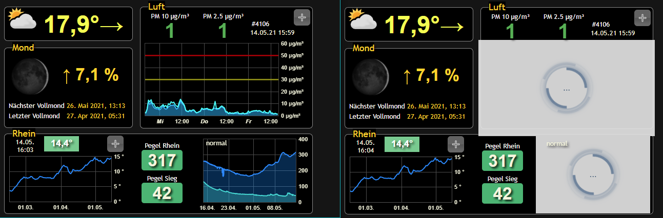

    Seit einem der Updates in den letzten Monaten habe ich ein Problem mit FLOT. Ist mir leider zu spät aufgefallen, so dass ich es nicht mehr an einem bestimmten Adapter fest machen kann.

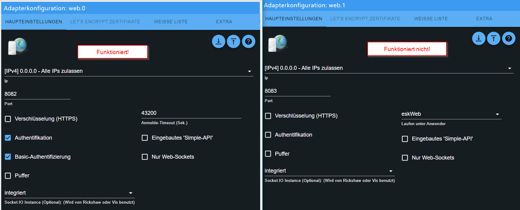

    Ich habe in VIS Seiten mit mehreren FLOT-Grafiken im Einsatz. Wenn ich eine WEB-Instanz mit Authentifikation verwende, werden alle Grafen angezeigt. Bei der WEB-Instanz ohne Authentifikation (also mit eingestelltem "Laufen unter Anwender") wird höchstens 1 Grafik angezeigt, bei den anderen nur das drehende Rad. Nach F5 am Browser ist es immer mal eine andere Grafik die angezeigt wird. Scheint also ein Timing-Problem zu sein.
    Anzeige in VIS:

    Konfiguration WEB:
