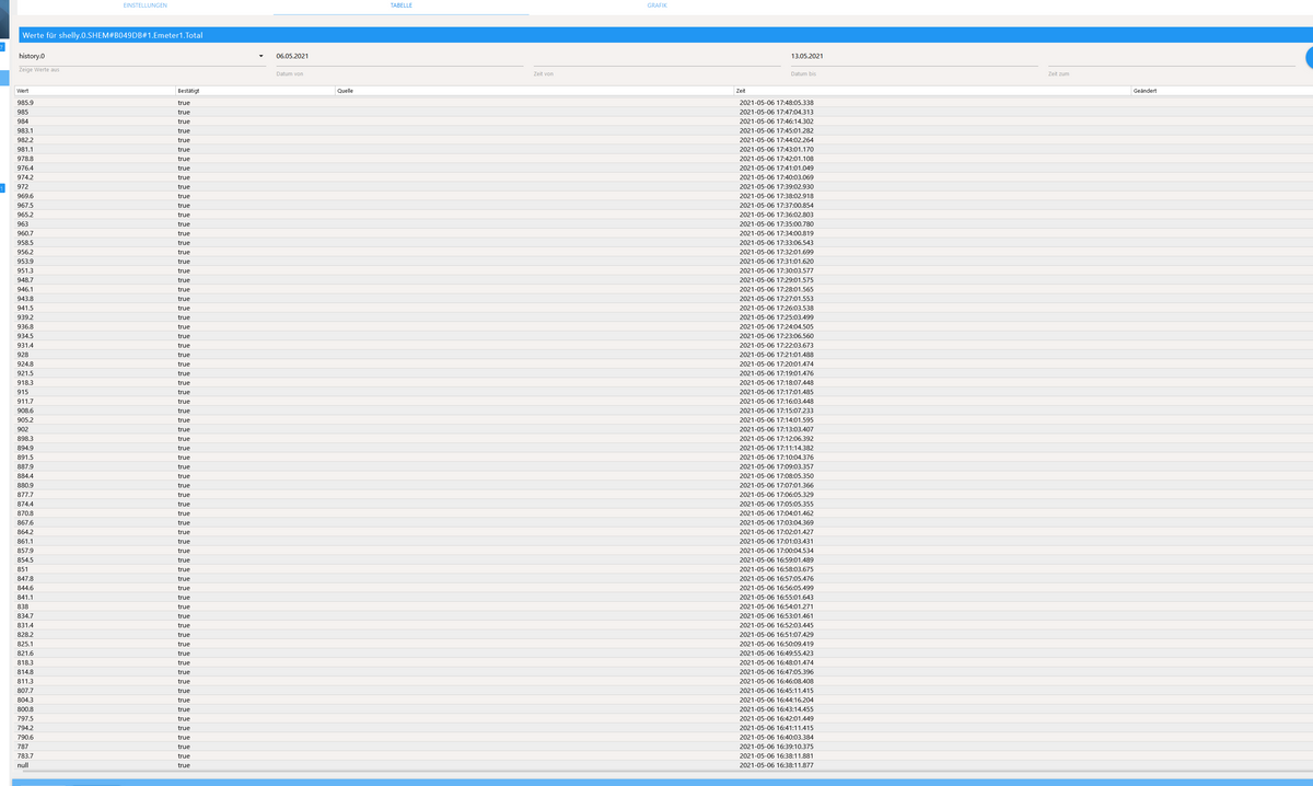

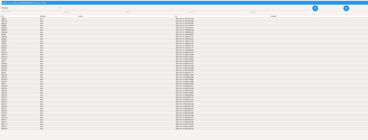

    Das sieht jetzt akktuell so aus:
    Hier sieht man, dass er auch aufzeichnet. Nur die alten Daten sieht man nicht.
    Stelle ich oben die Zeit entsprechend ein, dann fehlen die aktuellen Daten

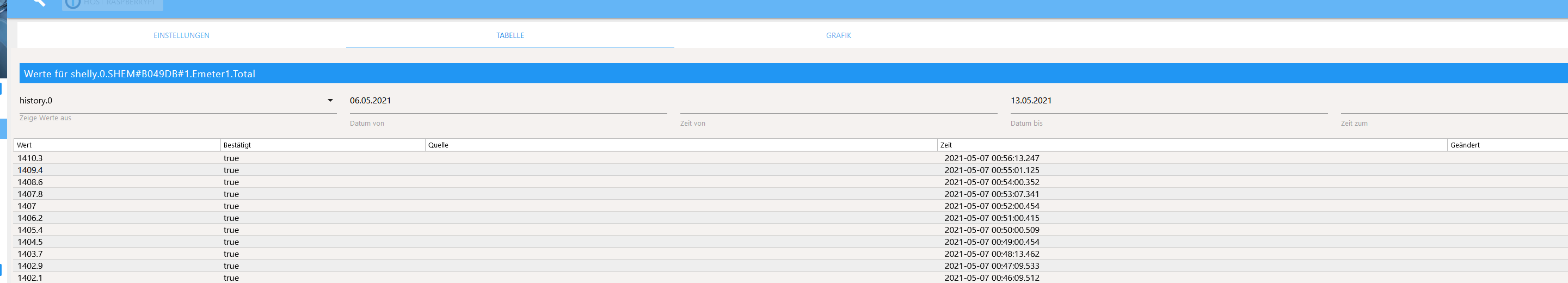

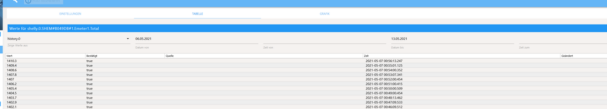

    Das geht dann am 6.5. los
    aber dann sehe ich nicht mehr Daten als bis zum 07.05.2021

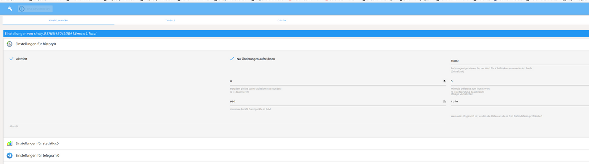

    Und das sind meine Einstellungen im Adapter
    Beim Export in csv sieht es dann genauso aus...
    Kann mir vielleicht jemand sagen, wo hier der Fehler ist?
