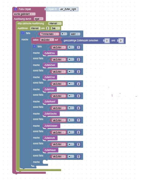

    Hallo
    ich habe mir eine zufalls lichtschaltung gebastelt.
    diese steuert "wahllos" lichter wenn mal länger keiner zuhause ist.
    starten und ansteuern und der zufalls modus laufen sehr gut!
    nur habe ich einen hänger wie das wieder stoppen kann....
    datenpunkt auf falsch alleine reicht da nicht..
    irgentwo kneift es da bei mir..
    für euch sicher ein klacks..
