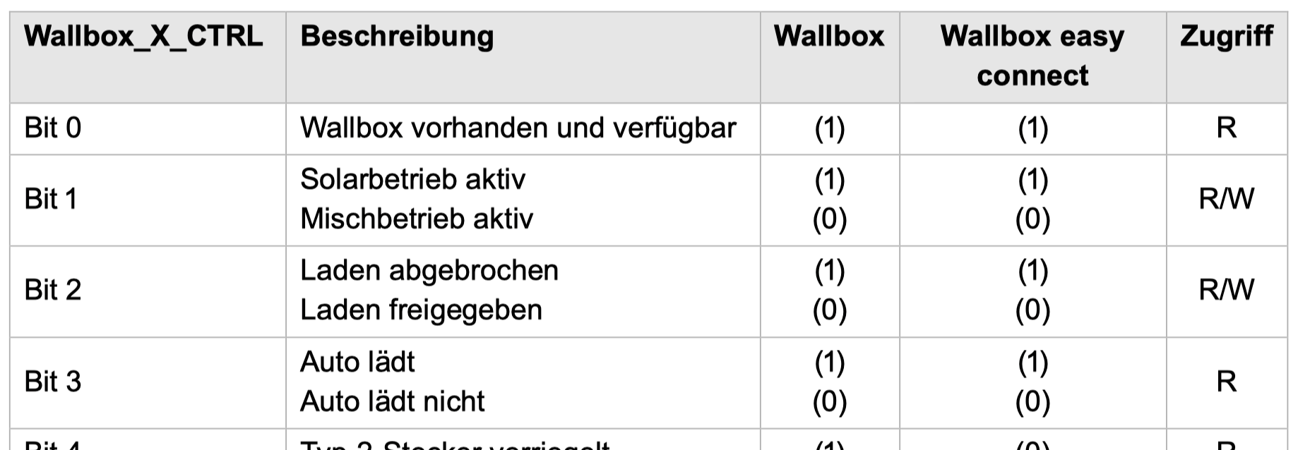

    Liebe Modbus-Versteher, ich bräuchte mal Hilfe:
    Ich habe mein E3/DC "Hauskraftwerk" per Modbus in den ioBroker gebracht, funktioniert auch alles soweit. Jetzt habe ich Probleme mit einem Holding Register (40088 = WallBox_0_CTRL), das den Wallbox-Status anzeigt und ändert - jedes Bit hat eine andere Bedeutung. Manche Bits sind nur lesbar, andere auch schreibbar. Aus der Anleitung:
    Ich möchte jetzt ein spezielle Bit (Bit 1 = Solarbetrieb) ändern. Mein erster Ansatz war, das komplette Register auszulesen, das Bit zu verändern und das komplette Register wieder zu schreiben. Funktioniert aber nicht, die Wallbox streikt und das Auto muss neu eingestöpselt werden. Nochmal die Anleitung konsultiert, steht da:

    Mein Verständnis: Man kann nicht das ganze Register schreiben (weil ja auch einige Bits read only sind), sondern muss die Bits einzeln ansteuern. Mein Verdacht ist, dass das im ioBroker modbus-Adapter über "Diskrete Ausgänge" funktionieren könnte? Aber ich dachte, die funktionieren in einem anderen Adressbereich als die Holding Register? Was muss ich da eingeben? ...?
    Lange Rede, kurze Frage: Wie kann ich per "Funktion 05_H" das Bit 1 im Holding Register 40088 steuern?

      @flo-dus
      moin, ich stehe aktuell vor dem gleichen Problem. Hast Du dafür mittlerweile eine Lösung gefunden?

          danke für die Tipps, bin aber wohl leider zu doof für Modbus.
          Hab entsprechende Register (taucht dann unter Objekte/coils auf) angelegt, aber keine Ahnung wo ich was für Werte schreiben kann. Als Wert steht immer nur false. Wenn ich irgendwas ändere, egal ob als Werttyp String, Number, Boolean oder Json, steht trotzdem immer wieder false als Wert.
          Ok, der Wert lässt sich ändern, wenn ich "bestätigt" anhake. Nützt aber nichts,
          es ändert sich auch nichts in den Wallbox-Einstellungen.
          Der Link ist sicherlich hilfreich, nur verstehe ich nicht, wie ich das in den ioBroker übertragen kann... ich sag ja: zu doof. 😕
