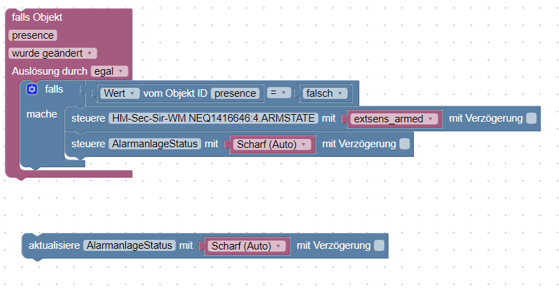

        Das Skript schaut wie folgt aus, wobei ich mir noch unsicher bin ob ich den Status steuern oder aktualisieren soll:

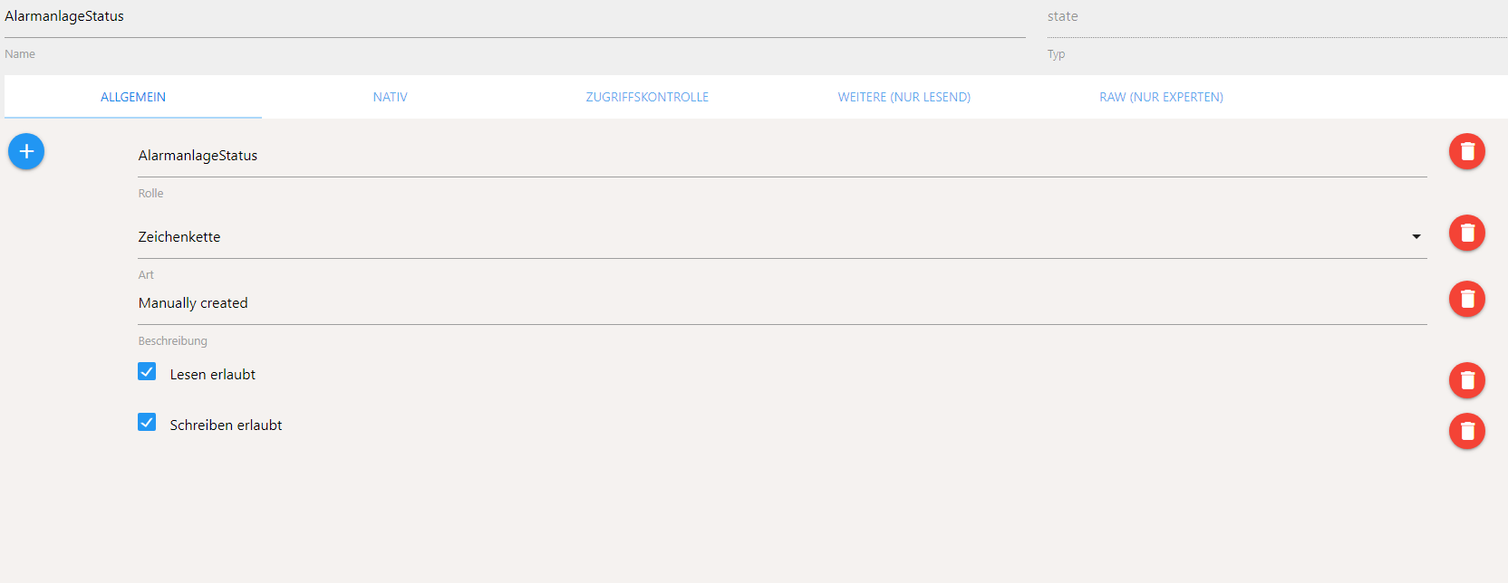

        Den Datenpunkt habe ich wie folgt konfiguriert:

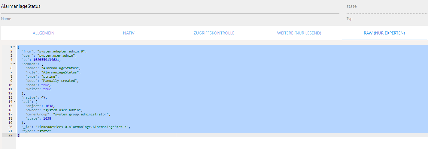

          @derstenzel sagte in Umstieg von der CU3 auf ioBroker:
          Adapter-Datenpunkte (hm-rpc) immer mit "steuere".
