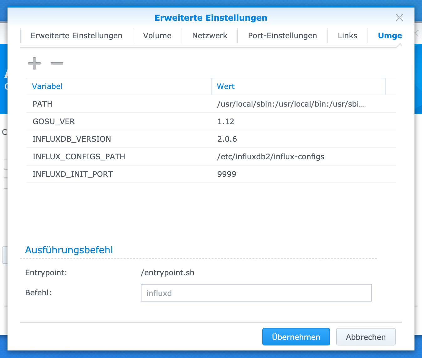

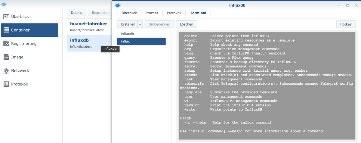

    Hallo 👍
    es ist schwer als User, ich raff es nicht, keine der Anleitungen und Vids die ich lese und gucke zeigt mir warum es bei mir nicht klappt.
    Bitte um Hilfe!
    Ich hole das Influxdb Image und starte den Container mit angefügtem Volumen
    dann muss ich diesen konfigurieren, admin/user/db
    und daran scheitere ich , ich verstehe nicht wie das funktioniert.
    Im Container Terminal kann ich keinen Befehl eingeben, des es frisst ?
    Tja, wer würde mir bitte helfen.

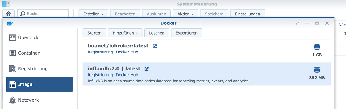

      ich habe das Image influxdb 2.0 am Start
      container erzeugen:
      docker run -d -p 8086:8086 \ --name influxdb2 \ -v influxdb:/var/lib/influxdb2 \ influxdb:2.0
      • Fehler Syntax
        mein Verzeichnis ist volume1/docker/influxdb
      lt. https://registry.hub.docker.com/_/influxdb/

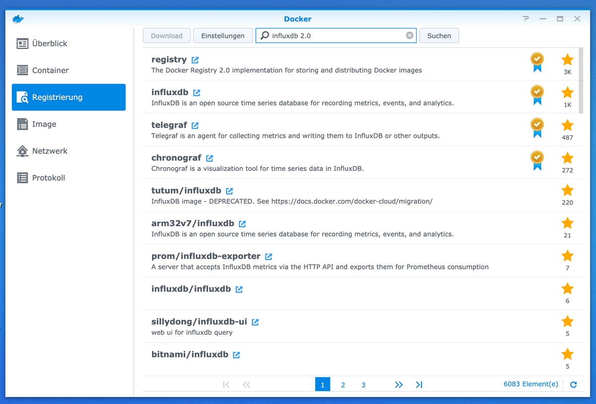

                    ich habe gerade das selbe Anliegen.
                    Ich habe die Synology 920+ mit Deconz, ioBroker im Docker am laufen. Soweit funktioniert dies.
                    Nun wollte ich noch influx und Grafana installieren. Auch im Docker. Wie genau müssen da die einstellungen sein? Ich kann leider nicht so gut mit diesen Comando Befehlen umgehen. Weiß jemand, was man anklicken muss? Außerdem finde ich kein influxdb 2.0 ?

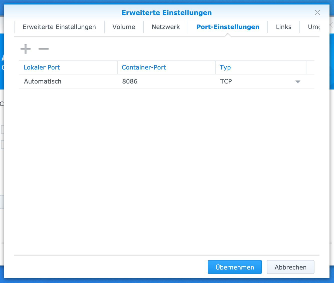

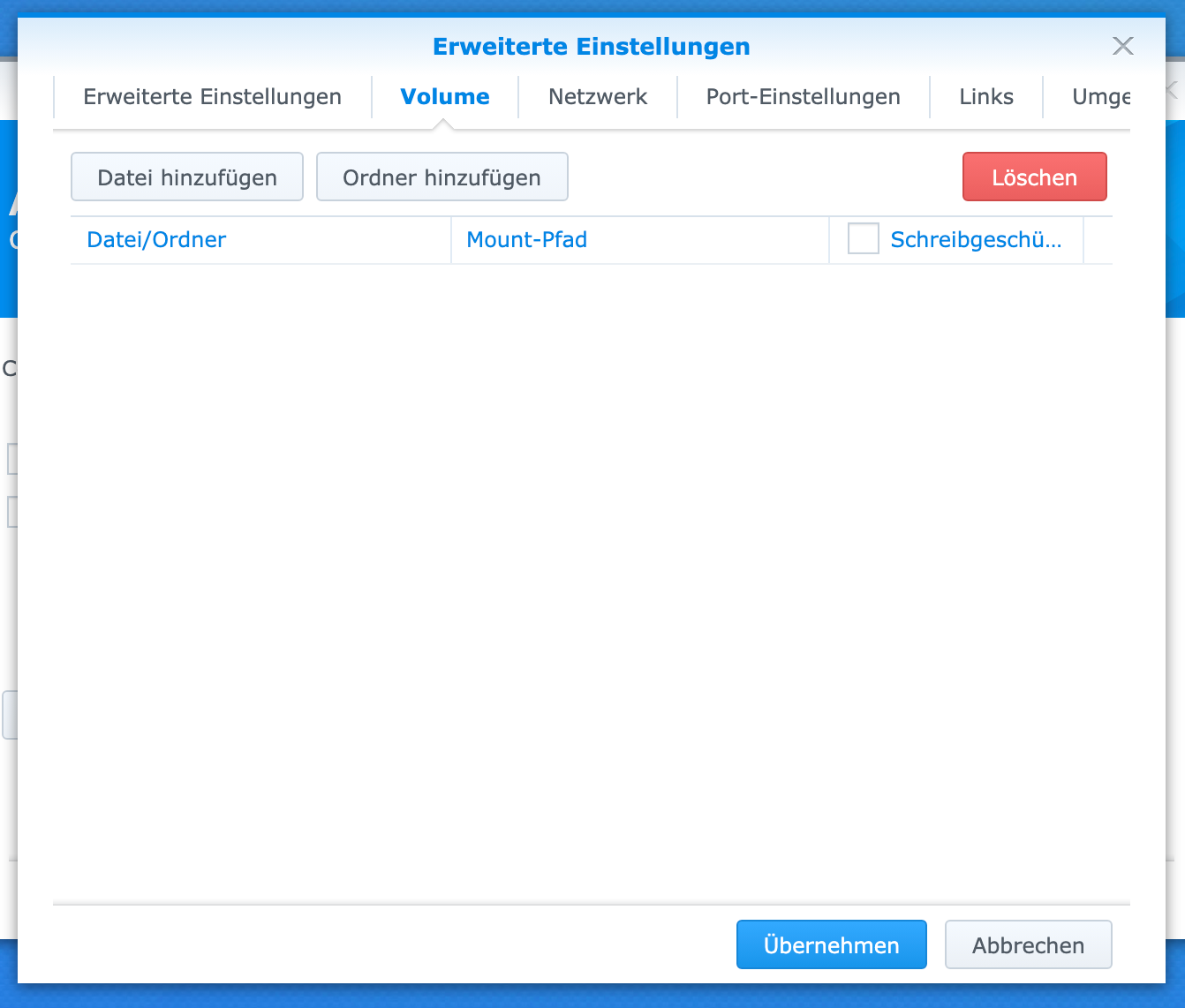

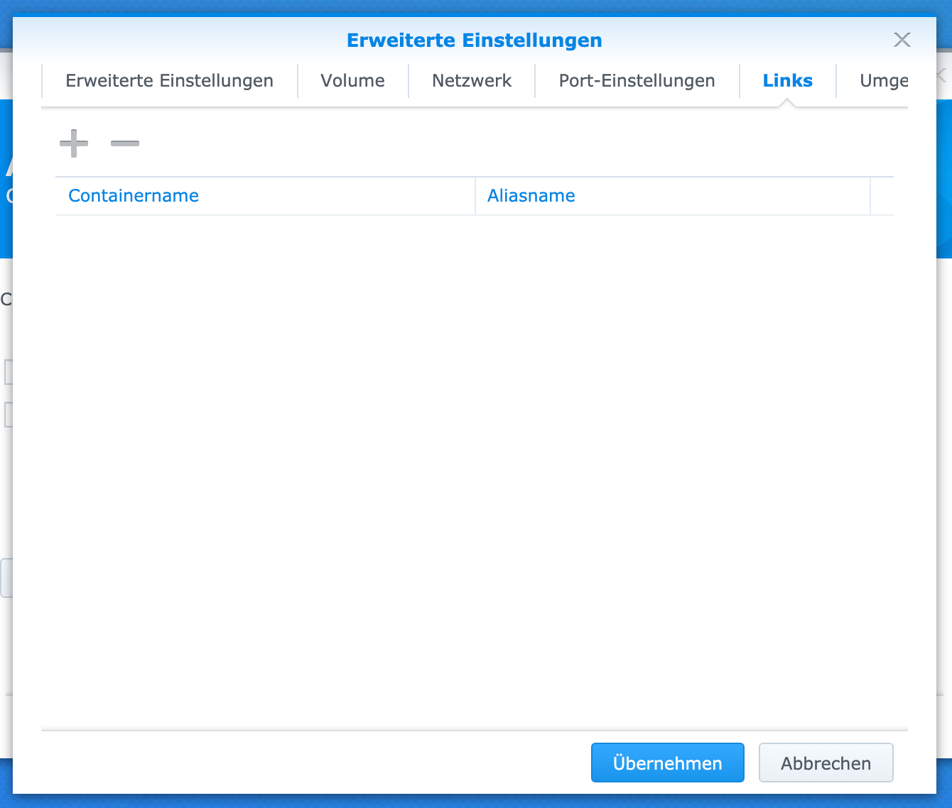

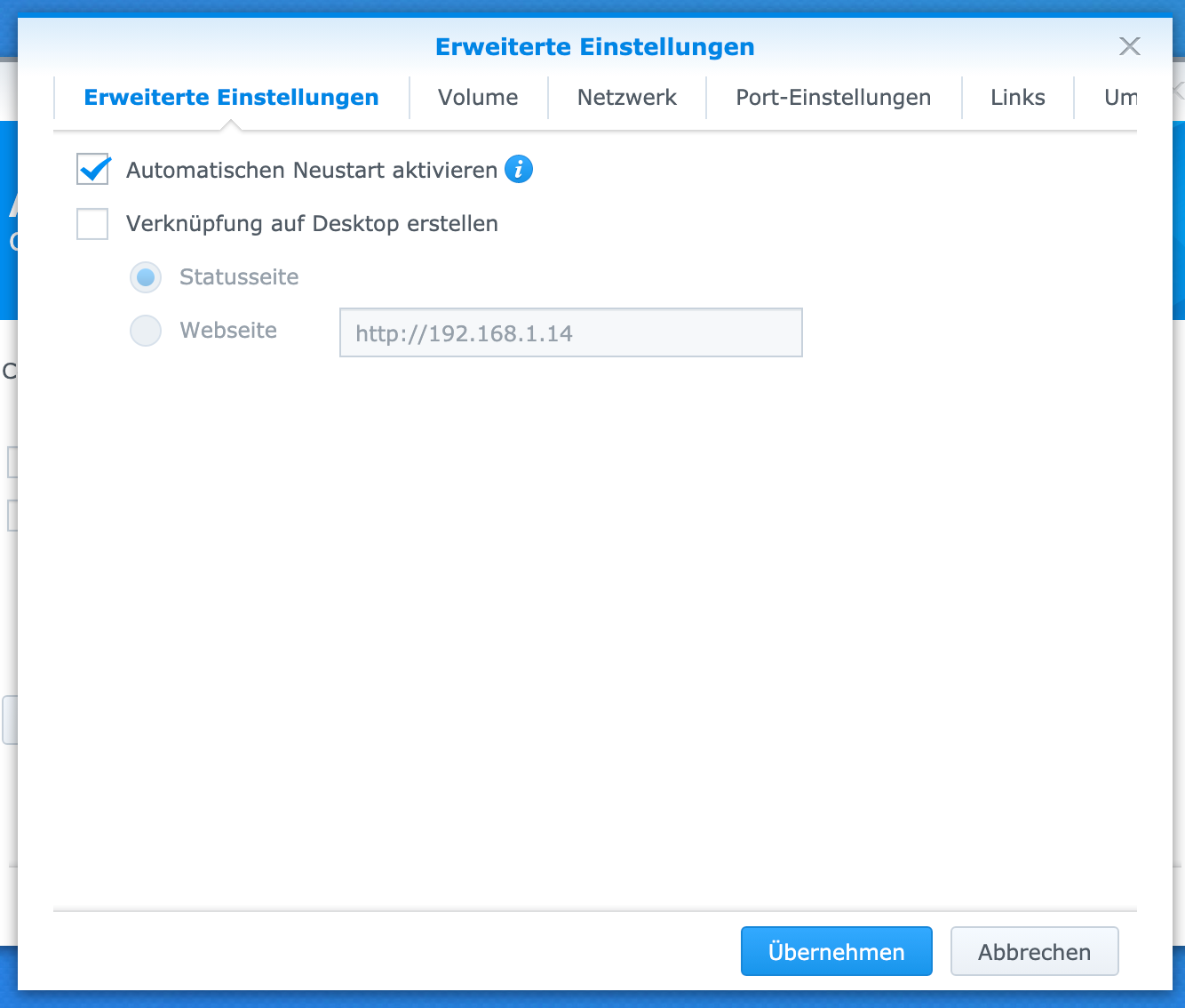

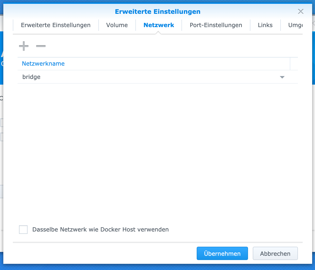

                        Was genau muss einstellen, damit es funktioniert?
                        Bei mir schaut es so aus:
                        Bildschirmfoto 2021-05-24 um 20.19.14.png Bildschirmfoto 2021-05-24 um 20.19.07.png Bildschirmfoto 2021-05-24 um 20.18.55.png Bildschirmfoto 2021-05-24 um 20.18.50.png Bildschirmfoto 2021-05-24 um 20.18.44.png Bildschirmfoto 2021-05-24 um 20.18.36.png
                        1. Wie heißt der Pfad, damit die Einstellungen in meinem Ordner gespeichert werden?
                        2. Muss es in bridge Modus laufen? Mit das "Dasselbe Netzwerk wie Docker Hoste verwenden" aktivieren?
                        3. Vermutlich muss ich den Port einstellen.
                        Ich hab es mehrmals versucht, aber es geht nicht. Leider verstehe ich die Hauptseite nicht, dort steht nur alles wie man es macht, aber nicht was ich für mein Ziel machen muss. Auch oben hier im Beitrag, kann ich leider aus dem Code nciht ableiten, was er eingestellt hat.

                          @paul-ol Morgen, ja ich habe es anfangs auch nicht kapiert, da es bei mir auch nicht funktioniert hat, egal was ich alles gemacht habe.
                          Das anlegen vom Container via Docker hat bei mir nicht funktioniert. Es war dann nicht möglich auf den bash/influx zu kommen und admin/passwort/db anzulegen.
                          Ich habe es per CLI gemacht, nach langem ringen um den korrekten Befehlt.
                          Aus der super tollen Beschreibung von influx wird nur ein Programmierer schlau und kann das zusammenstopseln, ich nicht.
                          Es ist dabei wesentlich ob du unter oder mit 2.0 arbeitest. Lt. deinen Bildern mit 2.0, das hab ich nicht.
                          Bin gespannt ob 2.0 mit dem Adapter von ioBroker läuft!
                          lösch alles im Docker
                          führe den Command aus (das Image wird autom. geladen)
                          docker run --rm influxdb:2.0 influxd print-config > /volume1/docker/influxdb/config.yml
                          -->> Verzeichnis wo du mountest musst du natürlich anpassen
                          damit sollte es eigentlich schon gelaufen sein, bei mir musste aber noch der nächste Command folgen:
                          docker run -p 8086:8086 -v /volume1/docker/influxdb/config:/etc/influxdb2/ influxdb:2.0
                          danach im Docker - Container - influx Terminal starten und wie gewohnt admin/user/db anlegen
