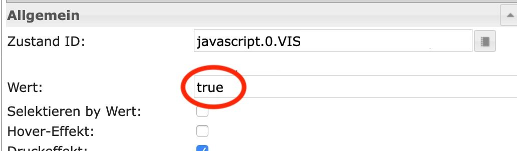

      @rascal sagte in Vis - lcars - Button State:
      lcars-Button State
      scheinbar nach einem Controller Updater reagiert das System nicht mehr so gnädig, wenn der Datentyp nicht mehr stimmt. Es muss boolean sein (also true/false) und es kommt aber String (Zeichenkette) an.
      Ich habe kein LCARS Widget Set installiert, aber wenn es wie beim Metro Tile State ist, dann gibt man den Wert selbst ein, den das Widget an den Datenpunkt schickt.
      Wenn dort im VIS Edit in der Widget Konfiguration bei Wert nicht true eingegeben wurde, sondern vielleicht "true" (mit Häkchen), dann ist der Wert kein boolean Typ.
      Pix
