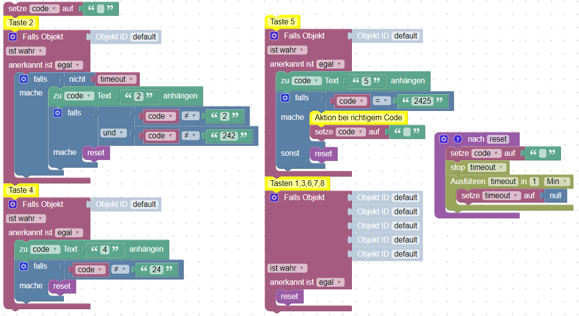

    Ich komme einfach nicht auf eine schlaue Lösung.
    Ich habe einen 8-fach Taster welcher pro Taste ein Objekt im ioBroker darstellt.
    Ich möchte nun einen 4-stelligen Code damit simulieren.
    Bsp.:
    Taster hat die Objekte 1 - 8
    Eine Funktion soll nach Eingabe von 2425 getriggert werden.
    Hat jemand eine Idee ?

      @marlan99 sagte: Eine Funktion soll nach Eingabe von 2425 getriggert werden.
      Vorschlag:

        @paul53 Danke für deinen Vorschlag.
        Das sieht wirklich gut aus.
        Ich dachte allerdings, dass man pro Blockly Script nur einen Trigger verwenden darf.
        Ist dem nicht so ?

          @marlan99 sagte in Codetastatur Funktion - wie?:
          nein, das ist nicht so!
          man darf nur nich innerhalb eines Triggerbausteins einen weiteren Triggerbaustein setzen

            @paul53 hat wunderbar geklappt. Du hast mir viel Zeit und Nerven erspart.
            Anbei meine (ganz leicht) angepasste Variante, die ich nun in Betrieb habe:

            • M marlan99

              </shadow>
              </value>
              <statement name="STATEMENT">
              <block type="timeouts_cleartimeout" id="Qi.~iGV=|iWM|ps]W5p">
              <field name="NAME">Tastereingabe_timeout</field>
              <next>
              <block type="text_append" id="jZ^xoJOQ5ohPcfd2U@S
              <field name="VAR" id="fZpa$[L$,GDGdQ|yeR}h">code</field>
              <value name="TEXT">
              <shadow type="text" id="D1MpxdhmLP/^[h+=n/ck">
              <field name="TEXT">7</field>
              </shadow>
              </value>
              <next>
              <block type="procedures_callnoreturn" id="M/+aCAe#/$Kxw+b|B._"> <mutation name="Tastereingabe_timeout"></mutation> <next> <block type="procedures_callnoreturn" id="q1=Tv^%{R+$K|j_I^[(">
              <mutation name="Code auswerten"></mutation>
              </block>
              </next>
              </block>
              </next>
              </block>
              </next>
              </block>
              </statement>
              <next>
              <block type="comment" id="uO~fBOCx;~Iu3Mddm?"> <field name="COMMENT">Taste 8</field> <next> <block type="on_ext" id="zSoXfN(wJ.mO*Hl^pYs1"> <mutation xmlns="http://www.w3.org/1999/xhtml" items="1"></mutation> <field name="CONDITION">true</field> <field name="ACK_CONDITION"></field> <value name="OID0"> <shadow type="field_oid" id="Jc;Uz|=8tAQ.xRTR_:vd"> <field name="oid">knx.0.Sensoren.UG.Codeschloss_Taste_8</field> </shadow> </value> <statement name="STATEMENT"> <block type="timeouts_cleartimeout" id="5hRDVfv1(A4s;Vqoo}z">
              <next>
              <block type="text_append" id="((Ee-p)|o?GIFG?]IOw-">
              <value name="TEXT">
              <shadow type="text" id="rc)?o;2k^GnQUx?X4rR%">
              <field name="TEXT">8</field>
              </shadow>
              </value>
              <next>
              <block type="procedures_callnoreturn" id="H!ABSsrYTDTN}dvi#$T,">
              <next>
              <block type="procedures_callnoreturn" id="tGg$q~HW~FXuzT%,p%0d">
              </block>
              </next>
              </block>
              </next>
              </block>
              </next>
              </block>
              </statement>
              </block>
              </next>
              </block>
              </next>
              </block>
              </next>
              </block>
              </next>
              </block>
              </next>
              </block>
              </next>
              </block>
              </next>
              </block>
              <block type="procedures_defnoreturn" id="xAeTBD2!1A+j!+fuYz(9" x="862" y="-87">
              <statement name="STACK">
              <block type="timeouts_settimeout" id="D9Yi
              ug;LTB3XfOehNa"> <field name="NAME">Tastereingabe_timeout</field> <field name="DELAY">4</field> <field name="UNIT">sec</field> <statement name="STATEMENT"> <block type="variables_set" id="VWp)Y$%{b0ly[TozoK"> <field name="VAR" id="fZpa$[L$,GDGdQ|yeR}h">code</field> <value name="VALUE"> <block type="text" id="ITIl{RYEe%J8.;|;Y0x~"> <field name="TEXT"></field> </block> </value> </block> </statement> </block> </statement> </block> <block type="procedures_defnoreturn" id="]w2o%mA..K[lO=}1@.qd" x="863" y="63"> <field name="NAME">Code auswerten</field> <comment pinned="false" h="80" w="160">Beschreibe diese Funktion …</comment> <statement name="STACK"> <block type="controls_if" id="v%$cmyMVU4Ffbf!C-|w5"> <value name="IF0"> <block type="logic_compare" id="w;03AtcZV*)mw^O@Ss)H"> <field name="OP">EQ</field> <value name="A"> <block type="text_length" id="7VlneYG9f6wptV/7Napt"> <value name="VALUE"> <shadow type="text" id="zrkQ:=(XB_nN:%R/8^Cu"> <field name="TEXT">abc</field> </shadow> <block type="variables_get" id="oNV2M$9RucpDjYLTFnN,"> <field name="VAR" id="fZpa$[L$,GDGdQ|yeR}h">code</field> </block> </value> </block> </value> <value name="B"> <block type="math_number" id="~4qhmjxFIV{41lq?wYn4"> <field name="NUM">4</field> </block> </value> </block> </value> <statement name="DO0"> <block type="controls_if" id="#xu}-a=7A8gE5S[,sO72"> <mutation else="1"></mutation> <value name="IF0"> <block type="logic_compare" id="S?E;SH}!C=IOsso=UFsJ"> <field name="OP">EQ</field> <value name="A"> <block type="variables_get" id="rp2B@m1(D:dC}=n_V!/?"> <field name="VAR" id="fZpa$[L$,GDGdQ|yeR}h">code</field> </block> </value> <value name="B"> <block type="text" id="Pe+)+rXrUuVwms?6xTzu"> <field name="TEXT">2425</field> </block> </value> </block> </value> <statement name="DO0"> <block type="comment" id="-L**-:A:kfL6rl#km~I">
              <field name="COMMENT">Code OK: Aktion ausführen</field>
              </block>
              </statement>
              <statement name="ELSE">
              <block type="comment" id="C=317it,8oB}45)@IvJX">
              <field name="COMMENT">Code falsch: Aktion ausführen</field>
              </block>
              </statement>
              <next>
              <block type="variables_set" id="ZdJFauga~RJfcLSzV4qo">
              <block type="text" id=".Hy53;$0$v*C(U8}VNeA">
              </block>
              </value>
              </block>
              </next>
              </block>
              </statement>
              </block>
              </statement>
              </block>
              </xml>
