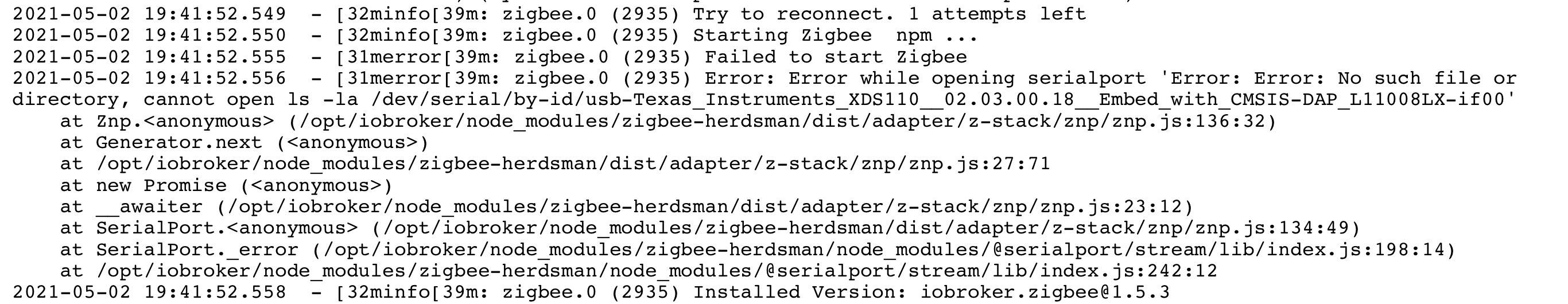

    ich habe vor einiger Zeit mir den Raspberry 4 mit 8GB Speicher zugelegt, um nun dort den cc26x2r1 anzuschließen.
    Anschlußport ist herausgefunden und eingegeben, doch leider wird der Zigbee Adapter nicht grün.
    Anbei ein Ausschnitt aus dem Log:
    Kann mir jemand sagen, was das Problem ist?
    Viele Grüße
    Jürgen

      @gironimo ich würde mal behaupten du hast den folgenden Text als Serielle Schnittstelle eingetragen:
      ls -la /dev/serial/by-id/usb-Texas_Instruments_XDS110__02.03.00.18__Embed_with_CMSIS-DAP_L11008LX-if00
      Zumindest das
      ls -la
      ist da zuviel.
      Nebenbei: Logs bitte immer als Text in Code Tags (</>), nicht als Bild.

        @asgothian oh mein Gott, wie blöd!
        Genau das war es! Vielen Dank, er geht jetzt.
