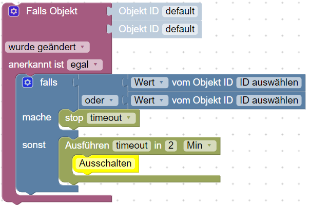

      Das Ziel sollte folgendes sein: Wenn P20.presence oder M5.presence false (also ausser Haus) sollen alle Multimediageräte abschalten. Damit die Multimediageräte nicht abgeschalten werden wenn nur kurz mal das WLAN von P20 oder M5 inaktiv ist und somit das auf false wechselt (bei Neustart von P20 oder M5 z.B.) soll das erst 2 Minuten verzögert passieren, aber nicht wenn innerhalb dieser 2 Minuten presence wieder auf true wechselt.
      Der Hauptschalter soll, egal ob P20 und M5.presence true oder false sind, ohne Verzögerung abschalten.
      Wo muss ich nun den Timeout und stop timeut setzen damit das so funktioniert?
      @urs sagte: Der Hauptschalter soll, egal ob P20 und M5.presence true oder false sind, ohne Verzögerung abschalten.
      Dann verwende dafür einen separaten Trigger-Block.
      @urs sagte in Multimedia abschalten mit rücksetzbare Verzögerung:
