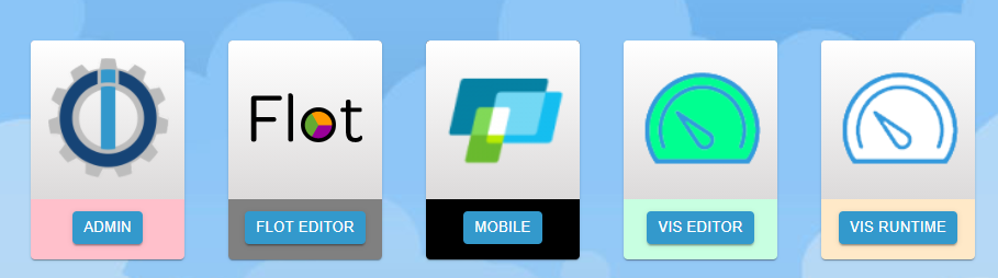

                  Aber wie kann ich es z. B. einstellen, wenn ich von außerhalb über iobroker.pro die Oberfläche aufrufe:
                  Wenn ich dann auf VIS RUNTIME drücke, kann ich nicht festlegen, welches Projekt geöffnet wird. Ist es immer jenes, welches mit "main" betitelt ist?

                    @qqolli sagte in Index.html welche View wird gestartet?Ändern:
                    Ach so, ok. Danke :-)
                    ich bin ewig nicht mehr via Browser über pro gegangen.
                    Kann man da nicht auch einfach den Pfad mit ...index.html?ProjektName#ViewName eingeben?
