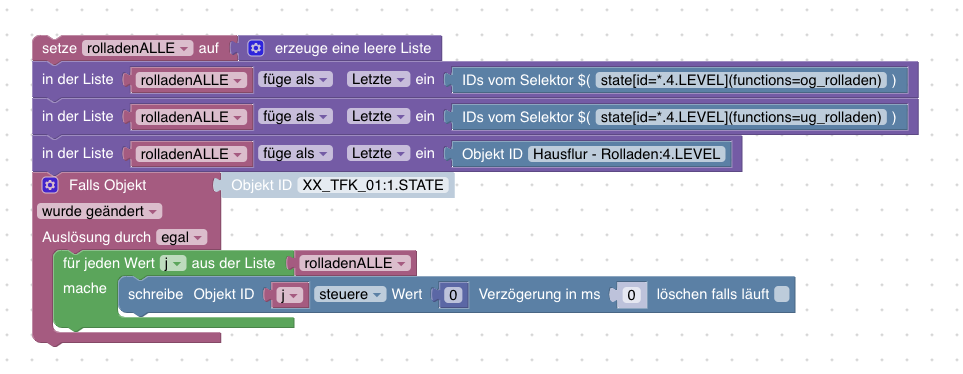

    habe hier ein Test Blockly dass nicht so will ich ich will ;-)
    Es sollen alle Rolladen aus unterschiedlichen Functions zum Sonnenuntergang herunterfahren.
    Der Trigger ist, zu Testzwecken, ein Tür- und Fensterkontakt.
    Der Rolladen "Hausflur" ist als einzelner mit in der Liste und der läuft auch!
    Aber die aus den Functions machen keine Mucks .
    Durch einen Debug kann ich aber sehen das die Liste gezählt wird.
    Der Log gibt irgendwas mit anonymous und NaN aus. Mit meinem wissen/können kann ich damit nix anfangen.

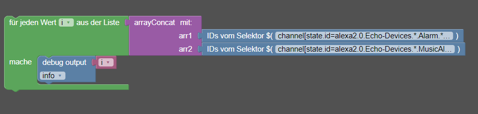

      Und ich vermute, Du hast jetzt Listen (also Arrays) in Listen, statt einer lange Liste. Das kann man z.B. mit einer kleinen Javascript Funktion lösen:
      Und die Funktion "arrayConcat" ist der folgende Einzeiler:
      return arr1.concat(arr2);

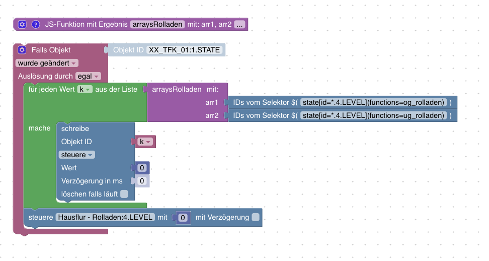

        jm3west
        @ahnungsbefreit Das mit dem Array in Array habe ich auch vermutet!
        Konnte aber mangels Wissen nicht aus der Sackgasse.
        Weil der Selector ja auch schon ein Array ist.
        Aber tadaaaaaaa ....
        läuft
        Vielen dank
