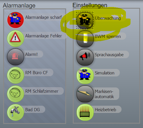

        Moin!
        ich hänge mich hier mal ran.
        Habe auf dem einen Server zum Tetsten auch die neue Version aus dem GIT.
        views auf beidem Server identisch (kopie)
        Mit dem neuen vis "verschwinden diverse Widgets…
        weitere Beispiel (deutlich dramatischer :-)) siehe Anhang
        Weiß jemand woran das liegt?
        Browser: Chrome, Firefox
        vis.alt: 0.10.15
        vis.neu: 0.12.4
        bis denne
        Mr.Lee

            MrLee
            Min!
            Danke, aber das hatte ich schon gemacht.
            Es scheint bei mir nur Probleme mit den hqWidgets zu geben…allerdings auch nur manchen...
            bis denne
            Mr.Lee
              MrLee
              Nachtrag:
              Workaround ist das widget welches fehlt zu kopieren und das alte zu lsöchen
              Beim Kopieren (Neuerstellen) tauchen sie dann auch unter vis 0.12.4 auf…
              bis denne
              Mr.Lee
