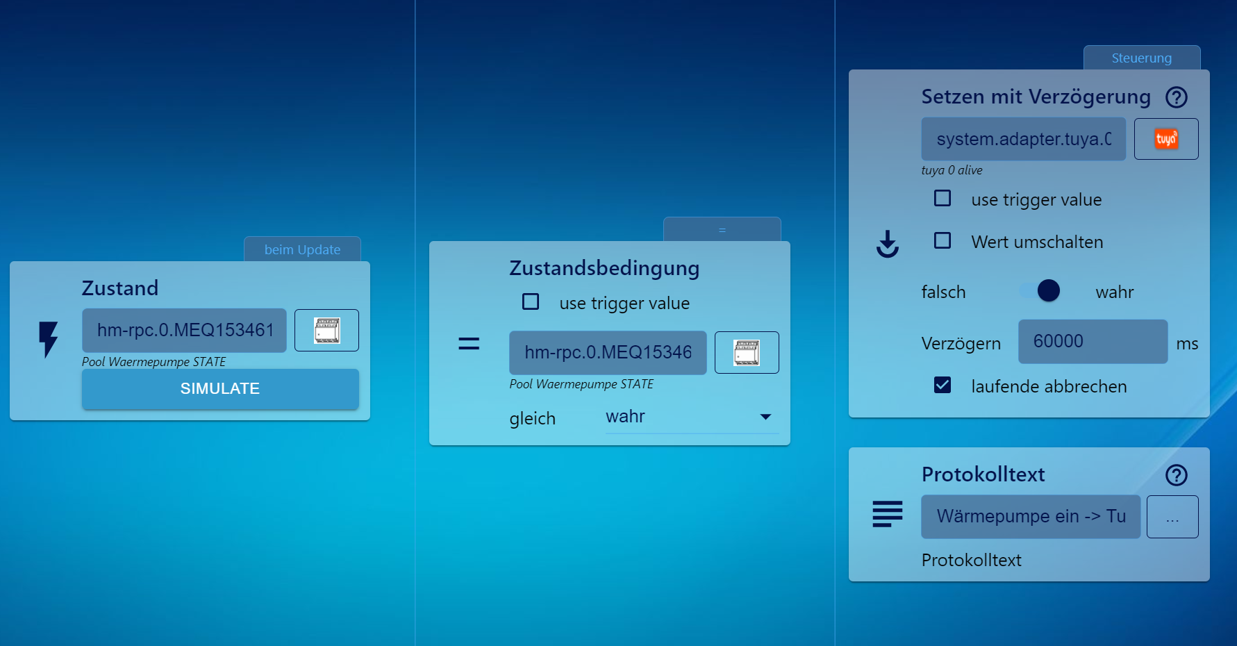

    Hi Leute,
    ich habe mir vor ca. einem Monat zwei einfache Rules Scripte erstellt:
    Hier umgewandelt in JS:
    let cond0 = false;
    on({id: "hm-rpc.0.MEQ1534614.15.STATE", change: "any"}, async function (obj) {

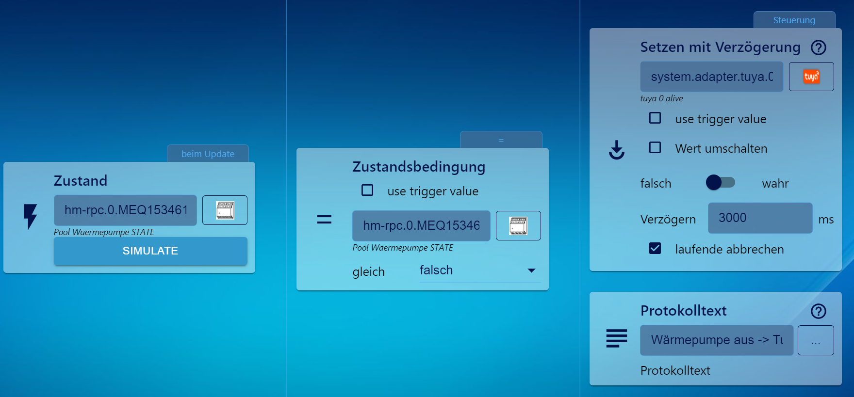

    let cond0 = false;
       const _cond = ((await getStateAsync("hm-rpc.0.MEQ1534614.15.STATE")).val == false);
       if (cond0 === false && _cond) {
           cond0 = true;
       	setStateDelayed("system.adapter.tuya.0.alive", false, false, 3000, true);
       	console.log("Wärmepumpe aus -> Tuya Adapter stop ".replace(/%s/g, obj.state.val).replace(/%id/g, obj.id).replace(/%name/g, obj.common && obj.common.name).replace(/%old/g, obj.oldState.val));

    Das erste Script soll den Tuya Adapter starten, sobald meine Poolpumpe eingeschaltet wurde und das zweite soll ihn wieder stoppen, sobald die Pumpe ausgeschaltet wurde.
    Das hat auch einige Tage problemlos funktioniert, aber seit ein paar Tagen werden beide Scripte nicht mehr getriggert, obwohl ich daran nichts verändert habe...
    Hat jemand eine Idee woran das liegen könnte ?
    Hab alle Adapter auf den latest stable Releases...

      FabioF Offline
      FabioF Offline
      Fabio
      @qlink ich kenne mich damit nicht gut aus, aber evtl. muss man im zweiten Feld use trigger value wählen.

        @fa-bio
        Danke, das war tatsächlich der Fehler.
        Beste Grüße
