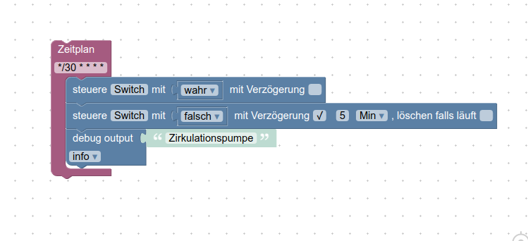

    Weiß nicht, wie ich dies hinbekomme. Möchte gerne meine Zirkulationspumpe alle 30min für 5min zwischen 5 und 22 Uhr. Das mit den alle 30 min habe ich mit dem Cronjob schon, aber wie mache ich das mit der bestimmten Zeit? Fällt mir nichts dazu ein.

        @slowman
        setze einen Trigger um 5:00h der einen Datenpunkt (z.b. "Intervall") auf "wahr" setzt.
        um 22:00h setzt Du einen Trigger der diesen Datenpunkt auf "falsch setzt.
        Dann setzt Du einen Trigger auf diesen Datenpunkt "Intervall":
        Wenn "wahr" dann startest Du alle 30min einen "Intervall" der nach 5 Minuten einen "timeout" enthält
        SlowmanS 1 Antwort Letzte Antwort

          @fastfoot
          @bbtown
          Vielen Dank an Euch, irgendwie Stand ich da wirklich auf dem Schlauch 😁
