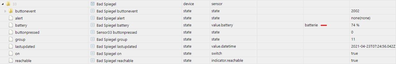

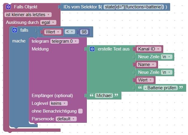

    ich habe unter Aufzählungen eine Funktion "batterie" angelegt und dann in den Objekten alle Sensoren angegeben die eine Batterie besitzen. Jedoch bringt mein erstelltes Blockly immer nur ein und die selbe Meldung, aber es sind einige dabei die schon eine Meldung bringen müssten (da ich zu testen den Wert auf 98 gesetzt habe)
    Warum kommen keine anderen Meldungen der Sensoren die schon unter 98 sind ?

      @michael-schmitt sagte: Warum kommen keine anderen Meldungen der Sensoren die schon unter 98 sind ?
      "Bad Spiegel battery" muss sich erst von 74 % auf 73 % ändern, damit das gesendet wird (ist kleiner als letztes).

        @paul53 vor lauter Bäumen mal wieder den Wald nicht gesehen. THX
