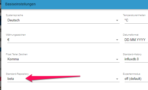

    @thorkillar in deinem Verwahrungsort stellst du ein, stable oder latest
    du kannst den Admin zurückspielen, siehe Thread

    Darf ich dich noch fragen, wo ich den Verwahrungsort finde? * peinlich berührt an die Decke schau *
    Admin Zurück spielen bekomme ich hin. DANKE

      @thorkillar sagte in Skripte verschwinden wenn diese umbenannt werden:
      d6366469-7313-402a-ba1c-2dcd47a62bfc-image.png 05f24d7f-1197-423f-baf2-00e552153865-image.png

        @bbtown Danke, diese Einstellung habe ich "bewust" noch nie gesehen.

          Die Voreinstellung ist aber 'default/stable', das muss also von dir mal auf latest/beta umgestellt worden sein.

            @thomas-braun Tja, deshalb schrieb ich ja " ich "bewust" noch nie" . Wie in den meisten Fällen sitzt das Problem vorm Rechner.

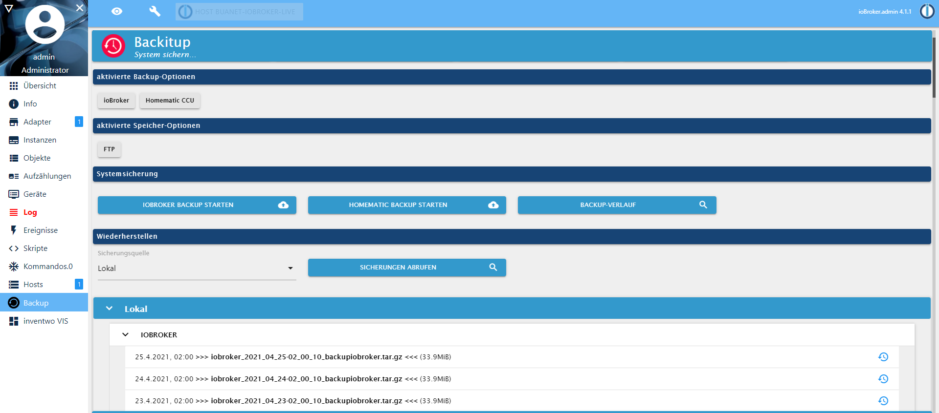

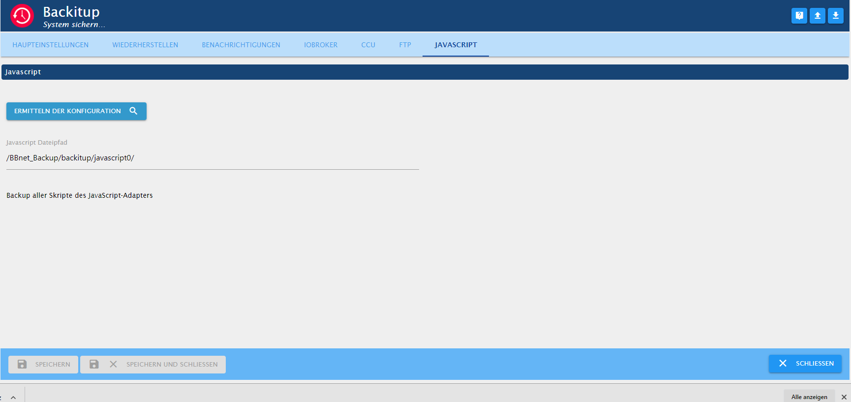

                  @crunchip Danke Dir. BackitUp hab ich, weiß blos nicht, wie ich das Backup einspiele. Beim letzten Versuch ein Backup einzuspielen, habe ich kläglich versagt. :-(
                  Ich mache täglich ein Backup mit BackitUP. Ich hoffe ich habe es richtig eingerichtet.
                  Da ich vorhin erst das Skript umbenannt hatte, und gestern nichts am System geändert habe, außer Adapter-Updates.
                  Kannst Du mir sagen, wie ich auf einzelne Skripte zugreifen kann?

                    Du musst Javaskript auch separat sichern.
                    Sonst ist das zwar auch drin, aber nur im großen Backup 'von alles'.

                        Gibt es eine Anleitung dazu.?

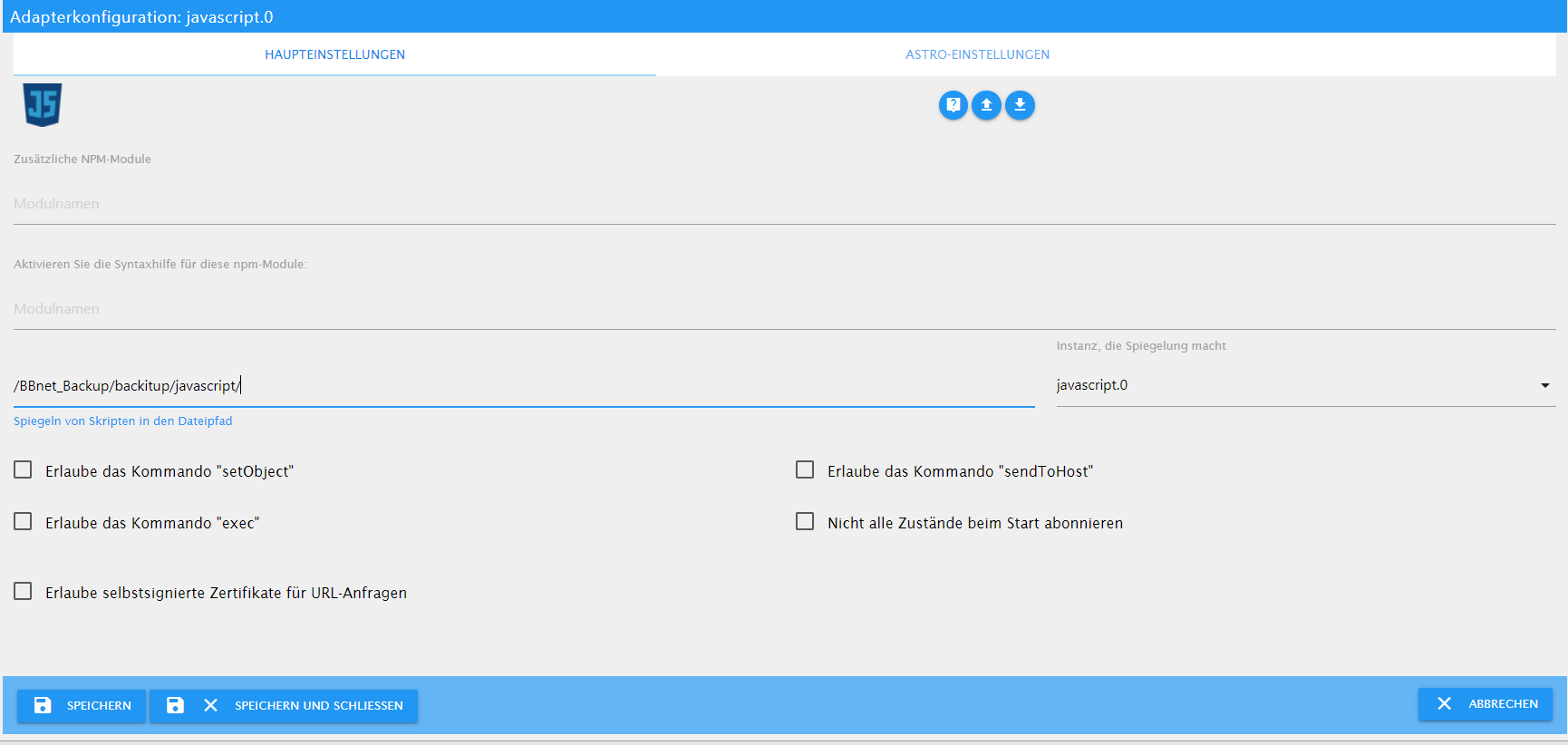

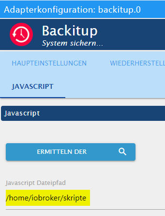

                        • Im Javascript Adapter den Pfad auf dem NAS eintragen.
                        • Im Backitup Adapter Javascript aktivieren und im Reiter Javascripts dann diesen eintragen.?`
                        Mach ich was falsch, ich kann kein Backup starten für Javascripts?

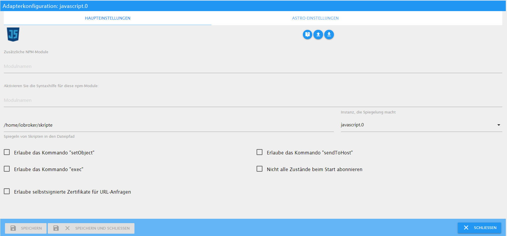

                          @thorkillar
                          Ich habe bei mir einen Spiegel im lokalen Verzeichnisbaum eingerichtet und dieser wird dann im Backup eingepackt.
                          T 1 Reply Last reply

                            @thomas-braun Danke, ich versuche das gerade nachzustellen. Bekomme es aber nicht hin.
                            ich habe im terminal einen ordner eingerichtet
                            Was muss ich jetzt im Javascript Adapter eintragen, damit dieser Ordner befüllt wird.

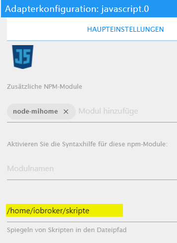

                              nichts weiter, wird dann automatisch dort hin gespiegelt, fürs backup der Scripte entsprechend im backitup Adapter selbigen Pfad angeben.
                              wobei du dein Verzeichnis noch mal überdenken solltest, ist im home Verzeichnis besser aufgehoben

                                @thorkillar
                                Der Link sollte sich außerhalb von /opt/iobroker befinden.
                                Deswegen liegt das bei mir im /home vom iobroker. Da darf der dann natürlich drin herumschreiben und lesen wie er lustig ist.

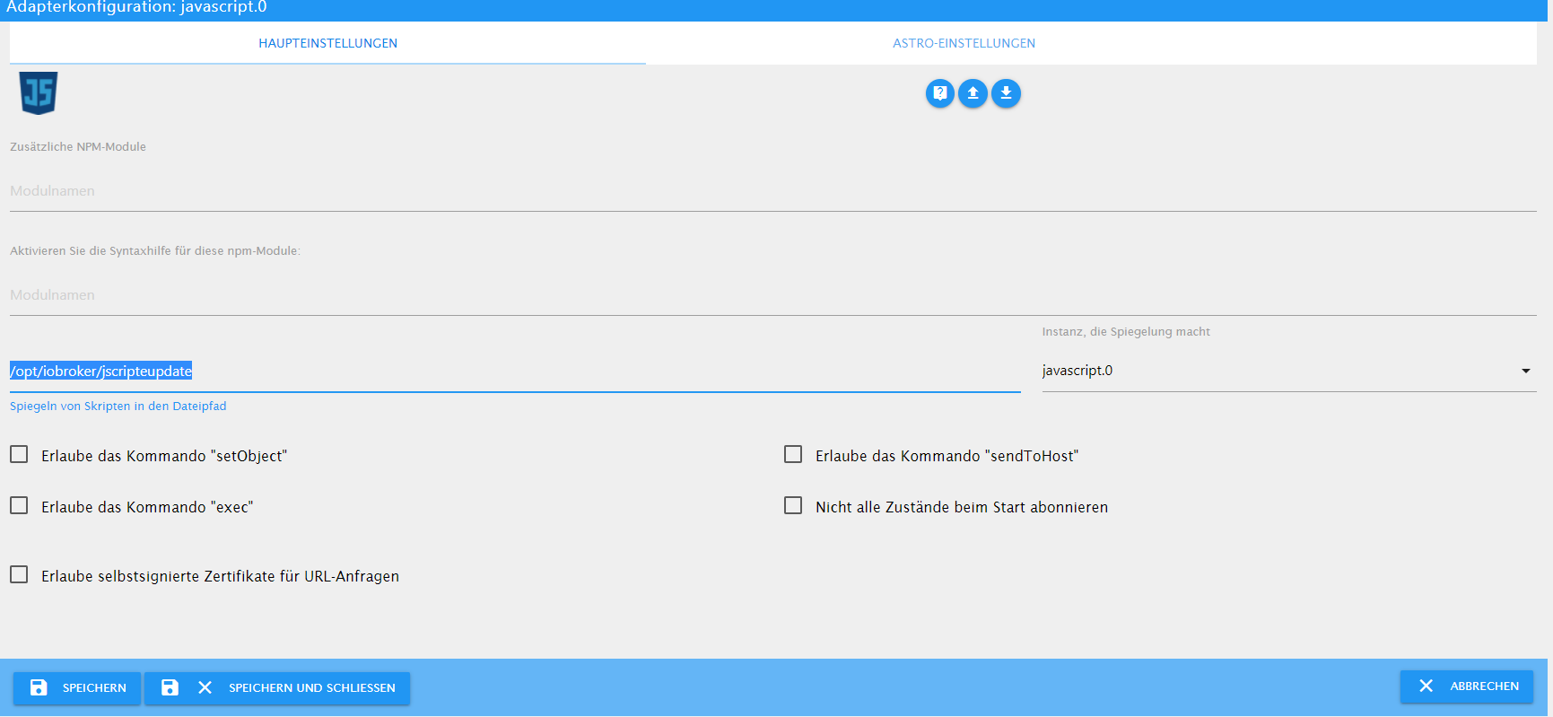

                                  @thomas-braun @crunchip
                                  Danke Euch allen.
                                  Habe den Pfad jetzt so eingetragen. Wie lange dauert es, bis dort Dateien erscheinen?

                                    @thorkillar
                                    Eigentlich sobald die skripte einmal 'angefasst' werden.
                                    Kann sein, dass der javaskript-Adapter einmal neugestartet werden will.
