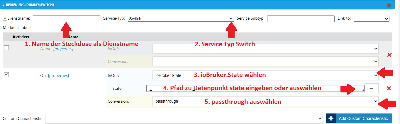

            Du definierst ein Gerät und als Service einen Switch:
            Die Beschreibung des Gerätes ist notwendig hat aber auf die Funktion so gut wie keinen Einfluß. Wichtig sind die Services, die Du zu einem Gerät hinzufügst. Fur die Steckdose definierst also ein Gerät und einen Service vom typ switch (drop down)
            In dem State gibst Du den Pfad zu Deinem state Datenpunkt ein und das ist ein iobroker State und in dem Fall geht ein passthrough, da die On (property) ein Boolean ist (als true oder false). Die Dialogbox hat meines Erachtens einen Bug - da muss man mit den Cursortasten durch. Einfacher ist es, mit der Maus neben dem Datenpunkt in der 1. Spalte der Objekte zu gehen und den Pfad in die Zwischenablage zu kopieren und dann in dem State Feld wieder einzufgen:

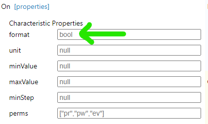

            die Definition welche Werte gültig sind, siehst wenn Du auf den blauen Link klickst:
            Unter Dienstname - trägst den Namen der Steckdose ein - so wird der später in der Home App angezeigt!
