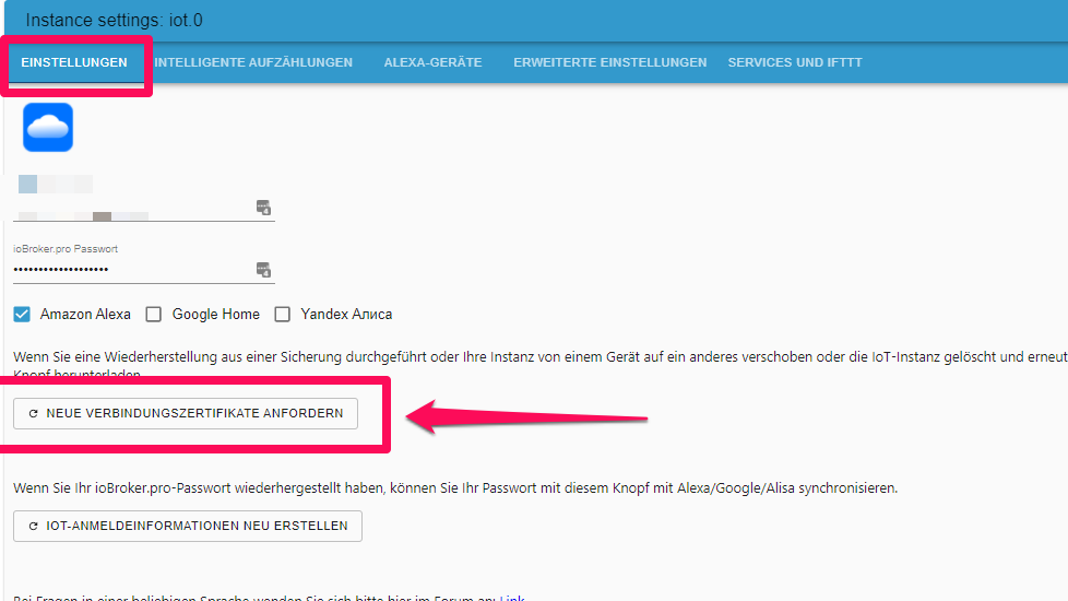

    wollte den IOT Adapter einrichten. Ich habe es nach der yt Anleitung (siehe unten) gemacht aber der Adapter geht nicht von gelb auf grün. Hab mich bei iobroker.pro neu angemeldet, die Zertifikate zig mal neu erstellt, ohne Erfolg.
    Anbei habe ich das Log File als Bild. Vielleicht kennt jemand das Problem oder kann mir helfen, danke.

      versuche doch mal folgendes:

        @bbtown das hab ich schon versucht. Danach meldet er mir "Zertifikate werden nach dem Start aktualisiert" mit Start, so nehme ich an, meint er den Adapter. Ist aber egal, hab zusätzlich den ganzen Raspi neu starten lassen, ohne Erfolg. Oder muss ich einen Tag warten bis die neuen Zertifikate ihre Gültigkeit erreichen?

          Ist gelöst. Man muss die Anmeldedaten, also E-Mail, in Kleinbuchstaben schreiben.
