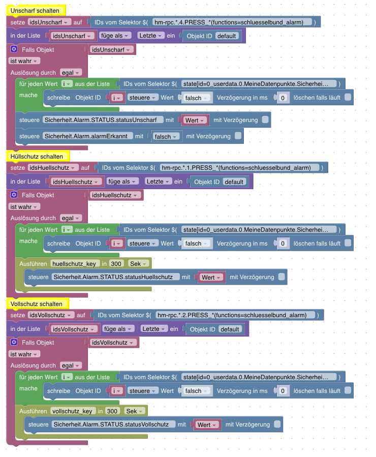

    ich hab' da ein Problem mit dem "IDs vom Selektor".
    Das nachfolgende Blockly funktioniert ohne Probs.
    Wenn ich nun die Schlüsselbundtasten in eine Aufzählung "function" einfüge und dann den Trigger so schreibe ...
    Versagt das Blockly seinen Dienst!
    Ich habe alle Tasten ...
    UNSCHARF - SHORT - LONG (*4.PRESS_)
    HÜLLSCHUTZ - SHORT - LONG (*1.PRESS_)
    VOLLSCHUTZ - SHORT - LONG (*2.PRESS_)
    in die Aufzählung "schluesselbund_alarm" eingefügt
    A paul53P 2 Antworten Letzte Antwort

          @jm3west sagte: Das nachfolgende Blockly funktioniert ohne Probs.
          Die einzelnen IDs werden mittels RegExp verknüpft.
          @jm3west sagte in IDs von Selektor und Schlüsselbund HmIP:
          Eine Verknüpfung von Arrays (Selektor) mittels RegExp funktioniert nicht.

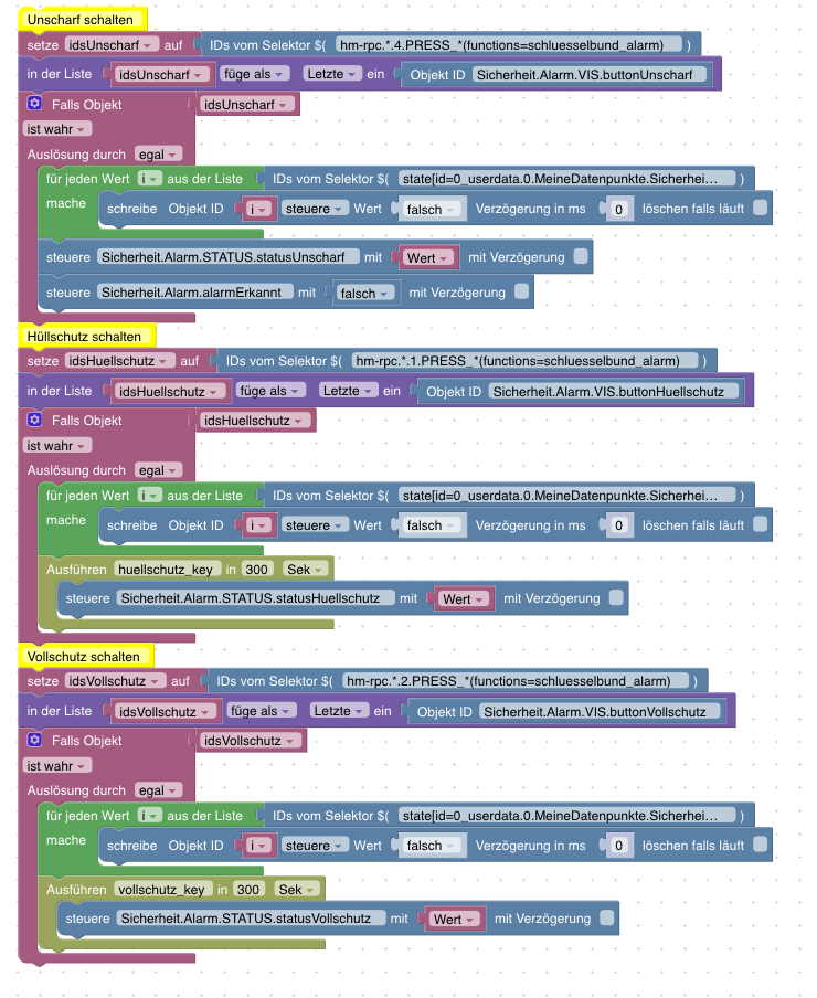

            Muss ich wirklich diesen Weg gehen?
            Man möge mir verzeihen, ich bin ein Frischling :-)
            • J jm3west
              @jm3west sagte: Muss ich wirklich diesen Weg gehen?
              Versuche es mal so:

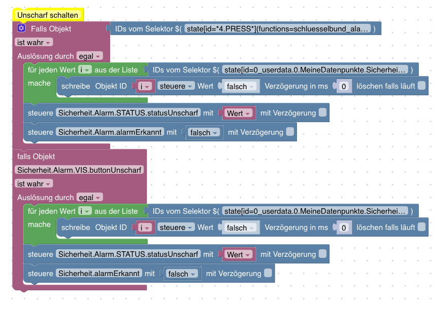

                @paul53 ich weis nicht was ich sagen soll .....
                ..... ich habe Tränen in den Augen ;-)
                KLASSE, KLASSE, KLASSE
                DANKE, DANKE, DANKE
                Ich will es auch so können und zu Fragen selbst Antworten können.
                Nachfolgend funktionierendes Blockly

                  @jm3west sagte: Nachfolgend funktionierendes Blockly
                  Das kann ohne Auswahl der Vis-Datenpunkte nicht vollständig funktionieren (es steht noch default drin).

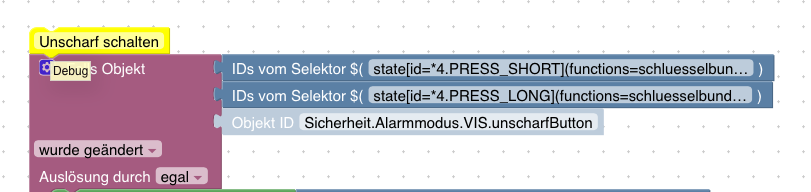

                    Doch Doch ;-)
                    Hier überschlagen sich die Ereignisse (Frau ruft, Hund bellt)
                    Ich hatte den Screenshot zu früh abgesetzt.
                    Ich nehme an das das Array einfach, um den VIS-Button, erweitert wurde. Ist das richtig?
                    So jetzt aber abschliessend ...
                    • J jm3west
                      Doch Doch ;-)
                      @jm3west sagte: Ich nehme an das das Array einfach, um den VIS-Button, erweitert wurde. Ist das richtig?
                      Ja.
