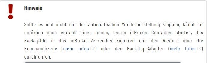

                  @glasfaser said in Nas / Iobroker / Backitup:
                  Ab hier nicht mehr .
                  Die Restore mit einer Synology im Docker " ioBroker " funktioniert nicht .
                  Wo steht das genau?
                  Bei deinem Link hier https://smarthome.buanet.de/2020/10/iobroker-docker-container-backup-restore/
                  steht zumindest folgendes:
