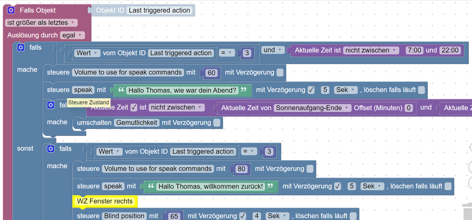

      @ja-rod Nope. Hier frage ich den Zustand des Schlosses ab und steuer damit die Beleuchtung im Flur und die Rollos. Funktioniert.

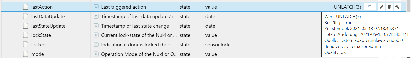

              @firebowl
              nuki-extended.0.smartlocks.wohnungstuer.state.lastAction
              Da steht für das Ziehen der Falle (UNLATCH) dann eine 3 drin.
              F 1 Antwort Letzte Antwort
                @firebowl

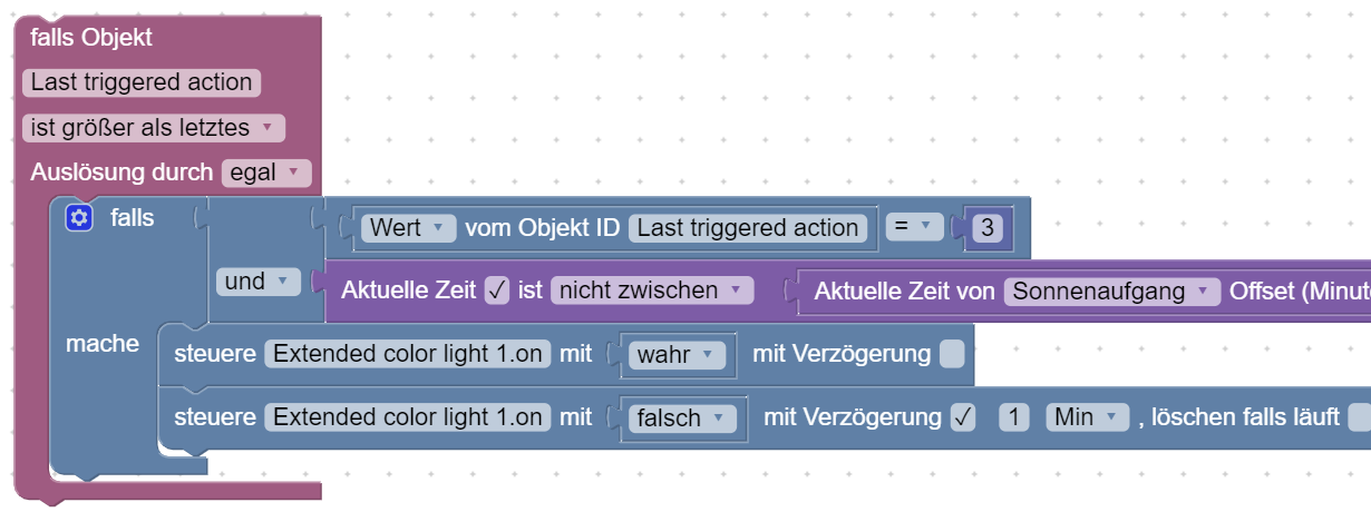

                @thomas-braun Glaub so ähnlich hab ich es probiert:
                • F firebowl
                  @firebowl Zum einen würde ich auf 'ist größer als letztes' prüfen, und deine 3 ist ein Text, keine Zahl.

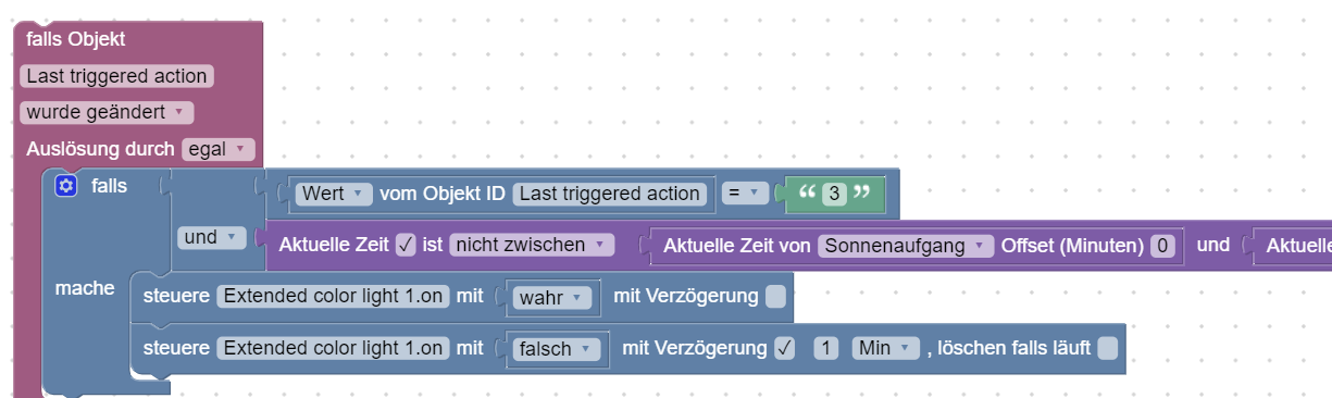

                    @thomas-braun Leider bleibt es dabei, es wird überhaupt nicht darauf reagiert.
                    Der Wert im lastAction bleibt doch gleich wenn man nicht zu sperrt. Wie soll da erkannt werden, dass von 3 nach 3 gewechselt wird?
                    Oder sitz ich da auf der Leitung?

                      @firebowl Ich weiß nicht ob der Triggerbaustein nicht etwas anders ist.
                      Und ich triggere bewusst auf entriegeln, das passt bei mir. Die Wohnung wird ja versperrt, wenn ich nicht da bin. Single-Haushalt...

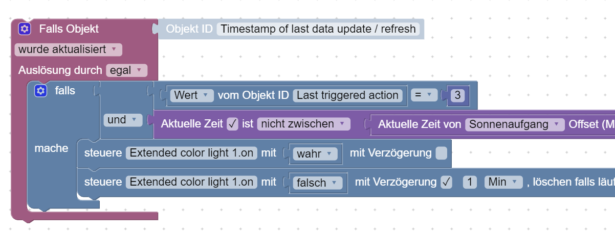

                          @firebowl Dann trigger auf 'wurde aktualisiert'. Dann wird bei einer Änderung des Zeitstempels ausgelöst.

                            @thomas-braun Das Versuche ich aktuell. ;)
                            Momentan sieht das so aus:
                            Wenn ich auf "wurde aktualisiert" von "Last triggered action" gehen dann passiert nix weil der scheinbar nicht aktualisiert wird, wenn sich der Wert nicht ändert.

                              @firebowl
                              Ich bin jetzt kein Blockly/JS-Kenner.
                              Aber soweit ich weiß triggert 'wurde aktualisiert' halt beim aktualisieren des Time Stamps des Datenpunkt, unabhängig davon, ob sich das Datenfeld auch geändert hat.
                              @paul53 weiß das aber ganz sicher. Vielleicht hat er auch eine Anregung für dein Blockly.

                                @thomas-braun Würde mich freuen wenn @paul53 ne Idee hat. :)
                                Ich glaube der Timestamp vom Datenpunkt wird überhaupt nicht aktualisiert wenn keine Änderung stattfindet.
                                Die Türe wurde heute schon mehrmals per Nuki geöffnet also der Status 3 müsste schon mehrmals aktualisiert worden sein bzw. der Timestamp hätte sich ändern müssen. Die Zeit, die man sieht war heute das erste mal, dass von 2 auf 3 geändert wurde.
                                Keine Ahnung ob das ein gewolltes Verhalten ist, ich find es aber etwas komisch.
