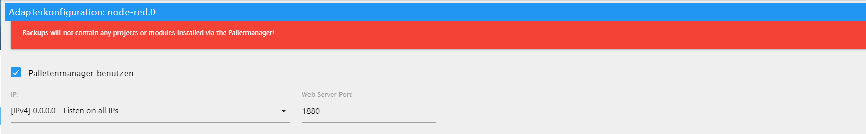

        @blrd Hast Du in Deiner Adaperkonfig die Projektfunktion aktiviert?
        B 2 Replies Last reply Reply Quote 0
        • B
          BLRD @mickym last edited by BLRD
          @mickym
          Hi, habe ich mal abgeschaltet und neugestartet.

            @blrd Hmm vielleicht musst Du auch mal das übrige System aktualisieren. Die Warnung, dass die Projekte disabled sind, ist eigentlich OK - da muss man sich keine Sorgen machen. Hast Du denn mal geschaut ob in Deinem Verzeichnis /opt/iobroker/iobroker-data/node-red eine flows.json liegt?
            Ggf. kann vielleicht @Thomas-Braun helfen - der ist hier der LINUX Spezi - und wenn Du mal in seine Signatur schaust, steht doch auch was wie man das Betriebssystem richtig updated.

                    • Thomas Braun
                      Thomas Braun Most Active @BLRD last edited by Thomas Braun
                      @blrd
                      Nix ungewöhnliches zu sehen. Außer
                      bind: 192.168.178.124 (SSL)
                      Da ich aber von node-red keine Ahnung habe weiß ich nicht ob es da vielleicht klemmt.
                      Standardfrage: nodeJS ist aber senkrecht im System und das ist auch 'auf Stand'?
                      B mickym 2 Replies Last reply Reply Quote 0
                      • B
                        BLRD @Thomas Braun last edited by
                        @thomas-braun sagte in Node Red nach update keine Funktion:
                        Merkwürdig,
                        "Standardfrage: nodeJS ist aber senkrecht im System und das ist auch 'auf Stand'?"
                        Ja.
                        Hmh.
                        • mickym
                          mickym Most Active @Thomas Braun last edited by mickym
                          @thomas-braun
                          @BLRD
                          Ja das mit dem BIND bei NOde Red ist eigenartig - als ob hier nur auf eine bestimmte IP Adresse gehört wird.
                          Bei mir steht:
                          system.adapter.node-red.0               : node-red              : hostname                                   -  enabled, port: 1880, bind: 0.0.0.0
                          stell mal in deiner NOde Red Adapter Konfig - dass er auf alle Interfaces hören soll.
                          Wenn Du auf NOde-Red nur via SSL zugegriffen hast, vielleicht hast Du mit irgendwelchen Updates - irgendwelche Zertifikate bzw. Verweise darauf gelöscht. Generell musst Du bei eigenen Einstellungen in der settings.js die nach jedem Update wieder anpassen.
                          Falls Du Deine settings.js individuell angepasst hast - musst Du nach jedem Update dies in der settings.js - wieder unter
                          /opt/iobroker/node_modules/iobroker.node-red/
                          nachtragen. Nach jedem Update wird die settings.js mit einer Standardversion überschrieben.
