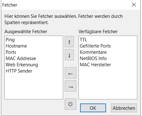

              @cino
              Sieht bei mir so aus:

                Ja habe ich jetzt gefunden. Aber die MAC lässt sich auch nicht finden.
