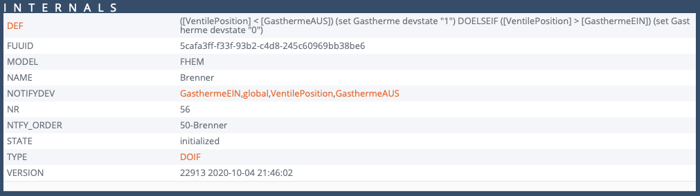

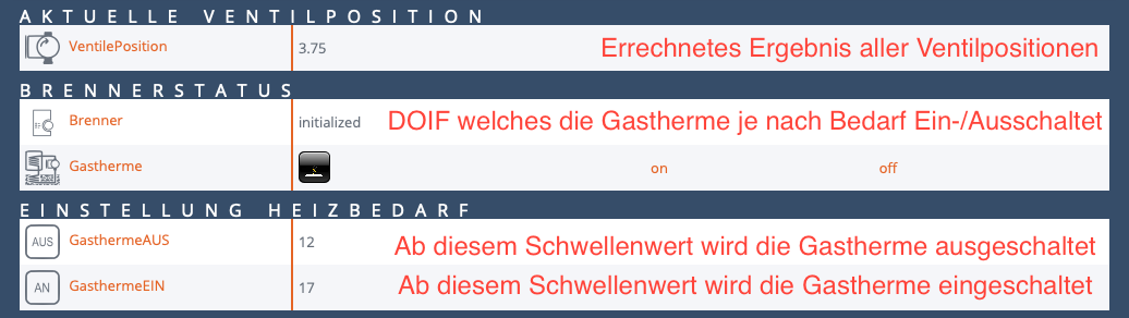

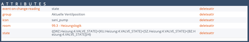

    Hier noch ein paar Screenshots aus FHEM. Vielleicht ist es damit auch leichter verständlich.
    Übersicht:
    Berechnung der Ventilposition:
    DOIF welches die Gastherme schaltet:

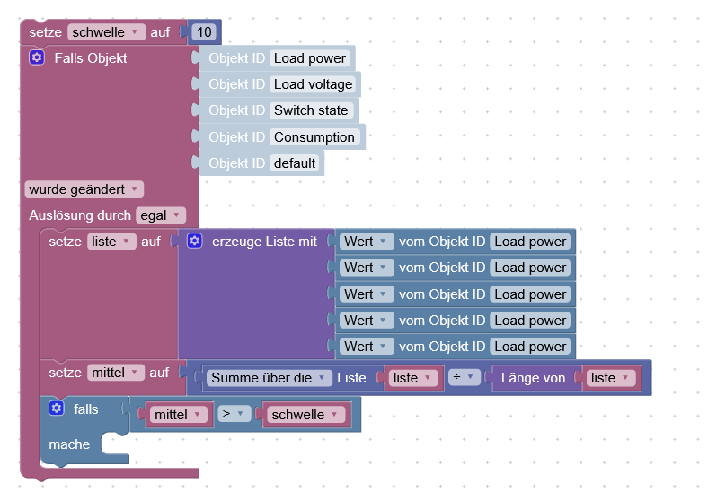

      @mws
      Du brauchst einen Trigger, der auf Änderungen deiner Ventile reagiert,
      (ich habe irgendwelche Datenpunkte von meinen Steckdosen eingesetzt)
