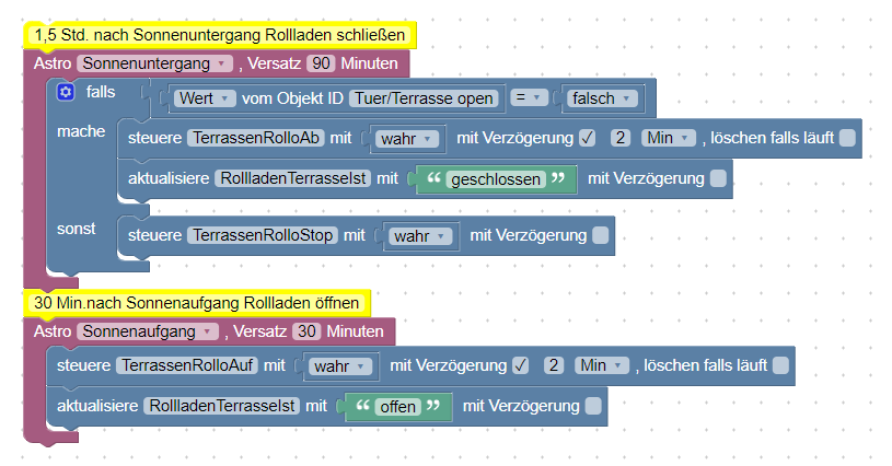

    Hallo Leute, ich benötige mal wieder eure Expertise. Ich drehe mich gerade mit einem Blöckly im Kreis.
    Folgendes Projekt: Ich steuere einen Shelly 2.5 Adapter zum Öffnen und schließen eines Terrassentür-Rollladen. Das funktioniert auch soweit. Nur möchte ich, dass dieser Rollladen nicht runterfährt, wenn die Türe offen ist, damit ich mich nicht aussperre, wenn ch auf der Terrasse bin. Das Blockly (ist schon die vierte Variante, die nicht funktioniert) sieht so aus:
    das entsprechende Script lautet:
    BlocklyJavascriptTypeScriptRules

    Hat jemand eine bessere Idee, die dazu auch noch funktioniert ;-)
    Danke für euer Feedback

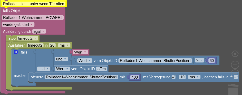

      @mueller-esch
      Ich habe ein ganz anderen Ansatz, der direkt den Shelly blockiert wenn die Tür offen ist. Hat den Vorteil, dass es so egal ist, was den Rollladen steuert.
      Den DP "offen" setzte ich über Türkontakte.
      • J Jan1
        @mueller-esch
        mueller-esch
        schrieb am zuletzt editiert von mueller-esch
        @jan1 Danke Jan1.
        So ganz kann ich den Blockly noch nicht nachvollziehen:
        • Welchen Wert nimmt der rote "Wert" woher und
        • Wert vom Object ID offen: wo kommt die Object ID her
        • und mit Timeouts habe ich noch nicht gearbeitet. Ich weiß nicht genau, was die machen
        Proxmox auf NUC-Ersatz (Lüfterloser N100 16GB, 500 GB SSD)
        IOBroker in Proxmox-VM unter Debian
        ConbeeII in Proxmox-VM unter Debian
        Node 18.19.0 npm 10.2.3
        J 1 Antwort Letzte Antwort
        • M mueller-esch
          @jan1 Danke Jan1.
          Jan1
          @mueller-esch
          "Wert" ist auf den Trigger bezogen, also das Objekt welches im Trigger angegeben wird.
          "offen" hatte ich oben schon geschrieben und ist ein DP den ich über Fensterkontakte setzte. Man könnte hier auch den Fensterkontakt selber verwenden.
          Das würde wohl auch ohne den Timeout laufen, ist in dem Fall nur damit das Blockly etwas mehr Zeit hat die Bedingungen zu erfassen, glaube ich, da das Blockly schon älter ist und ich nicht mehr genau weiß was damals mein Gedanken dazu war ;)

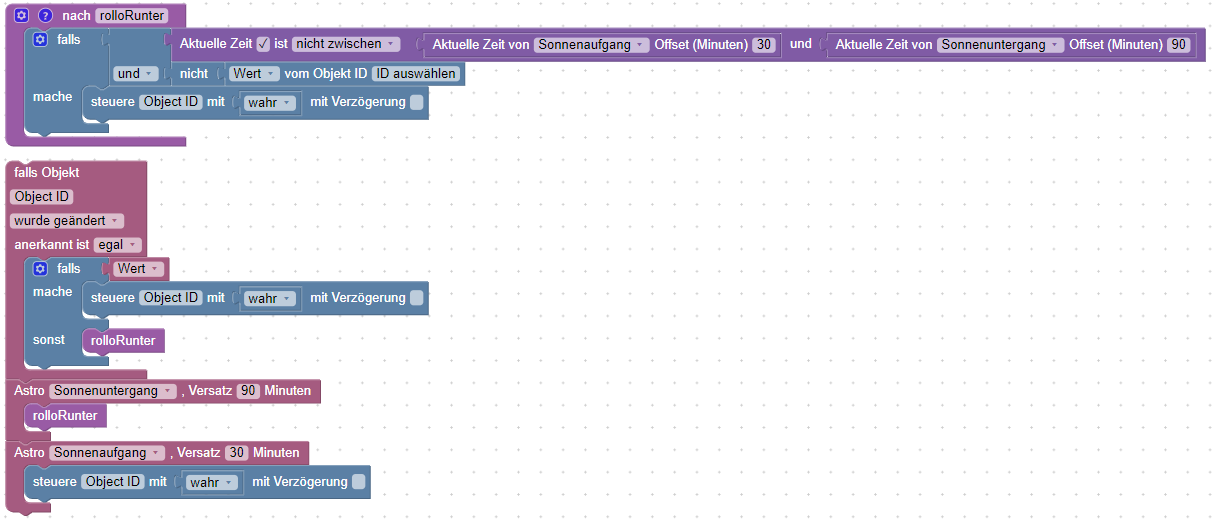

            @mueller-esch sagte: Rollladen nicht runterfährt, wenn die Türe offen ist,
            Vorschlag, wenn der Rolladen dann aber runter fahren soll bei Schließen der Tür nachts:

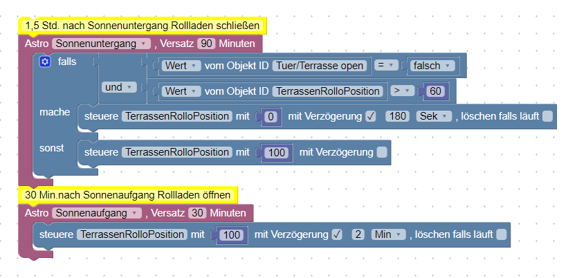

              mueller-esch
              Hallo zusammen, nachdem ich einige Vorschläge analysiert habe, konnte ich jetzt auf meine Bedürfnisse das Blockly ans "Laufen" bringen. Es sieht derziet so aus:
              Protokoll
              Ausgewählte Blöcke exportieren
                <block type="comment" id="~=K~@VWYen;^|zr`[!XD" x="-162" y="-612">
                  <field name="COMMENT">1,5 Std. nach Sonnenuntergang Rollladen schließen</field>
                  <next>
                    <block type="astro" id="WNo!5b}:)]MBft9bAL{)">
                      <field name="TYPE">sunset</field>
                      <field name="OFFSET">90</field>
                      <statement name="STATEMENT">
                        <block type="controls_if" id="L5}@GbtZ${Q#:7iWZQR:">
                          <value name="IF0">
                            <block type="logic_operation" id="hf{[@^33#H.mK`37?4bh" inline="false">
                              <field name="OP">AND</field>
                              <value name="A">
                                <block type="logic_compare" id="aE9}aAbgX`sMom?2uW8C">
                                  <field name="OP">EQ</field>
                                  <value name="A">
                                    <block type="get_value" id="Iv_P3VC{{id0!^}6pz.6">
                                      <field name="OID">deconz.0.Sensors.15.open</field>
                                    </block>
                                  </value>
                                  <value name="B">
                                    <block type="logic_boolean" id="zoD0}3NfkSYpQX`YmGhk">
                                    </block>
                                  </value>
                                </block>
                              </value>
                              <value name="B">
                                <block type="logic_compare" id="_]zp]#coBO6A)3qi;IuS">
                                  <field name="OP">GT</field>
                                  <value name="A">
                                    <block type="get_value" id="0w[,/}AT^GhrPDizT+m#">
                                      <field name="OID">shelly.1.SHSW-25#3C6105E53BCD#1.Shutter.Position</field>
                                    </block>
                                  </value>
                                  <value name="B">
                                    <block type="math_number" id="TQehh!XOJU{]S+5H#_Fc">
                                      <field name="NUM">60</field>
                                    </block>
                                  </value>
                                </block>
                              </value>
                            </block>
                          </value>
                          <statement name="DO0">
                            <block type="control" id="khi/zPBYQmJeV9,i=7*`">
                              <mutation xmlns="http://www.w3.org/1999/xhtml" delay_input="true"></mutation>
                              <field name="DELAY_MS">180</field>
                              <value name="VALUE">
                                <block type="math_number" id="pXD#veylQzly]-SCRBUM">
                                  <field name="NUM">0</field>
                                </block>
                              </value>
                            </block>
                          </statement>
                          <statement name="ELSE">
                            <block type="control" id="|oYc-gfDF/UuYgbP(3,^">
                                <block type="math_number" id="8*trvUtc~fcBUuaX}[gO">
                                  <field name="NUM">100</field>
                                </block>
                              </value>
                            </block>
                          </statement>
                        </block>
                      </statement>
                      <next>
                        <block type="comment" id="FeG^rZp?q`x7^HwIv]`5">
                          <field name="COMMENT">30 Min.nach Sonnenaufgang Rollladen öffnen</field>
                          <next>
                            <block type="astro" id="/6pws5mtVQ3*ss#lf1ZK">
                              <field name="TYPE">sunrise</field>
                              <field name="OFFSET">30</field>
                                <block type="control" id="Upr5%nUi|J]_k$2:QeSk">
                                  <field name="DELAY_MS">2</field>
                                  <field name="UNIT">min</field>
                                    <block type="math_number" id="fV|{.Nb0{Qwn@H#fkzfo">
                                    </block>
                                  </value>
                                </block>
                              </statement>
                            </block>
                          </next>
                        </block>
                      </next>
                    </block>
                  </next>
                </block>
              </xml>
                          <value name="IF0">
                              <value name="A">
                                  <value name="A">
                                    </block>
                                  </value>
                                  <value name="B">
                                    </block>
                                  </value>
                                </block>
                              </value>
                              <value name="B">
                                  <value name="A">
                                    </block>
                                  </value>
                                  <value name="B">
                                    </block>
                                  </value>
                                </block>
                              </value>
                            </block>
                          </value>
                                </block>
                              </value>
                            </block>
                          </statement>
                                </block>
                              </value>
                            </block>
                          </statement>
                        </block>
                      </statement>
                      <next>
                          <next>
                                    </block>
                                  </value>
                                </block>
                              </statement>
                            </block>
                          </next>
                        </block>
                      </next>
                    </block>
                  </next>
                </block>
              </xml>
