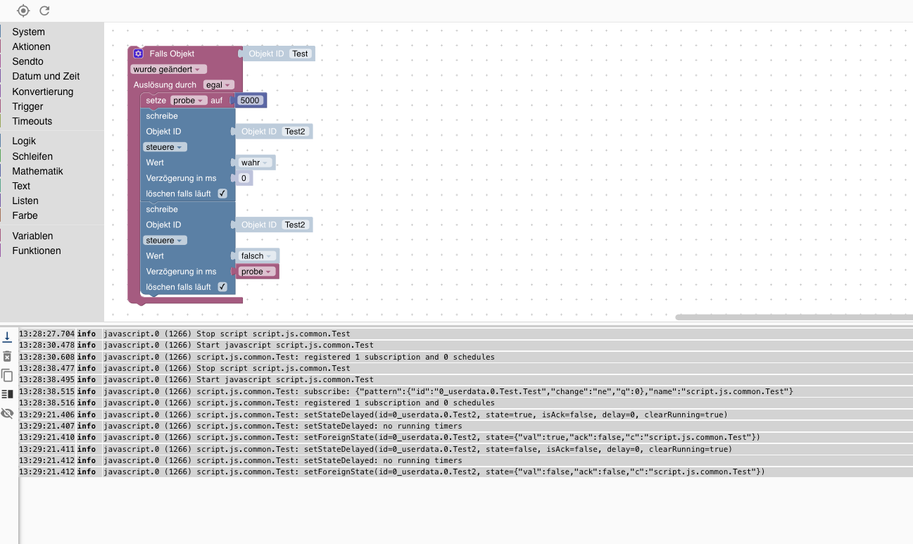

    Nun stehe ich vor folgendem Problem bei einem Blockly Script::
    Beim Auslösen eines Triggers soll ein errechneter Wert in eine Variable gespeichert werden was auch funktioniert. Auch einen Datenpunkt auf den Wert der Variable zu setzen funktioniert problemlos. Dann soll ein Logikwert (Schalter) auf wahr gesetzt und verzögert um den Wert der Variable wieder auf falsch. Jedoch spring der Wert sofort auf falsch. Wenn ich die verzögerung manuell als Zahl einsetze Funktioniert es problemlos, bei der Variable setzt er delay=0.
    Hat irgendjemand einen Tip für mich?

      @stefan_tr96 sagte in Verzögert um Variable:
      Die aktuelle Beta des JS-Adapters kann das, in der Stable funktioniert es nicht

        @stefan_tr96 es geht wenn du
        • den timeout Baustein benutzt
        • die Zeit als variable in ms benutzt
        • von Hand die Variable an stelle der Zahl einträgst.

          Stefan_TR96
          Danke für die Tips, habe jetzt eine ältere Version des Adapters installiert und es klappt!
