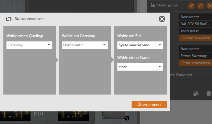

            chemieka
            Konnte im Mediola schon mal den Taster zuweisen.
            Auch konnte ich den Status eine Systemvariable zuweisen.
            Bild im Anhang.
            Nun müsste aber den Taster in der CCU2 oder IO Brocker eine Aktion zugewiesen werden.
            • HomoranH Nicht stören

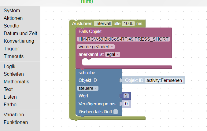

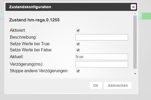

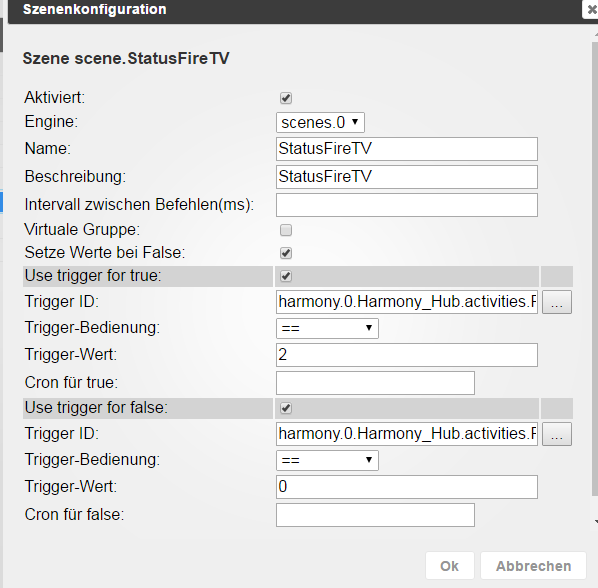

                            Zweiter Versuch über Szenen. Habe ein Szene erstellt. Zumindest klappt das wenn ich die Szene im Menü starte.
                            Aber der Trigger also der Virtuelle Taster 49 der CCU2 bringt nicht die Auslösung. Und der Status des Virtuellen Tasters bleibt bei true, ist bestimmt auch ungünstig.
                              Bei blockly den blauen block ins rote Maul.
                              Inhaltlich:
                              Grünen block weg!
                              Du willst doch auf die taste reagieren, nicht alle Sekunde auslösen!
                              Roter block: ist true statt geändert
                              Bei der Szene sieht die Konfiguration auf den ersten blick gut aus.
                              Den harmony Datenpunkt kann ich nicht erkennen, auf jeden fall musst du das Feld in den null steht gegen einen anderen Wert ersetzen (ich glaube 2)
                              Was strht denn rotes im log?
                              Rainer

                                Also ich hab jetzt den Punkt erreicht: Mediola ein Knopf drücken und die Szene wird gestartet. Das geht setzt so.
                                Die zwei hatte ich gewählt weil bei dem Harmony Adapter diese Zahl steht wenn die Aktion läuft.
                                So damit isses schon mal gut. Wie könnte ich jetzt des Status welche aktion gerade läuft zurückschicken?
                                  @chemieka:
                                  Die zwei hatte ich gewählt weil bei dem Harmony Adapter diese Zahl steht wenn die Aktion läuft. `
                                  korrekt!
                                  Sieht alles gut aus.
                                  ich würde nur die 1000msec Pause zwischen den Befehlen reduzieren, wenn du mehrere Befehle nutzen willst.

                                    Der Sinn ist das der Knopf auch grün wird wenn TV an ist auf der Mediola.
                                      @chemieka:
                                      Der Sinn ist das der Knopf auch grün wird wenn TV an ist auf der Mediola. `
                                      Wie gesagt, von Mediola habe ich keine Ahnung. Aber das klingt so, als ob der "Knopf" keinen Taster, sondern eine bool'sche Antwort erwartet. (on/off)
                                      Dann bleibt dir wahrscheinlich nur der Weg über eine Sysvar vom typ Logik.
                                      Um die Reaktion auf eine Sysvar zu beschleunigen käme dann die virtuelle Taste 50 wieder ins Spiel. Dafür ist sie reserviert.
