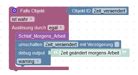

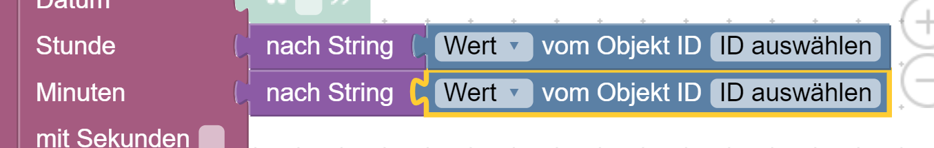

    seit einiger Zeit versuche ich mich an einer Heizungssteuerung im Schlaf- und Wohnzimmer. Ich habe Temperaturen für morgens, tagsüber, abends und Abwesenheit definiert, die jeweils zu definierten Zeiten über einen Cron-Trigger ausgelöst werden. Die Zeiten für die Tagestemperatur stehen fest im Blockly-Script drin. Exemplarisch hier für das Wohnzimmer, für das Schlafzimmer sieht es identisch aus.
    Diese Steuerung soll nun flexibler werden, indem die Uhrzeiten in einer Visu eingestellt werden und somit als Variablen an den Trigger übergeben werden sollen. Testweise habe ich das für das Schlafzimmer schon umgesetzt.
    Jetzt mein Problem: Wenn ich das Skript abends bearbeite und dann die Zeit für schnelle Tests anpasse, läuft es auch. Wenn ich daraufhin die Uhrzeit auf den richtigen Wert morgens stelle, funktioniert es nicht mehr. Das Skript für das Wohnzimmer wird um 7:15 Uhr abgearbeitet, aber im Schlafzimmer passiert nichts.
    Meine Vermutung war zuerst, dass die Ausführung zweier Cron-Trigger auf der gleichen Uhrzeit nicht funktioniert (oder nicht auf dem Raspberry 3b+, den ich nutze). Dann dürfte es doch aber auch nicht funktionieren, wenn ich anstelle von Variablen die fest definierten Uhrzeiten nutze.
    Ich wäre dankbar, wenn jemand eine Lösung für mein Problem hat. Ich ärgere mich damit mittlerweile schon etliche Tage herum.

      @metamorph Du musst die Werte nach String konvertieren

        @fastfoot Das hatte ich auch schon probiert, leider bleibt das Problem in der gleichen Form bestehen.
        Am Datentyp kann es zudem eigentlich nicht liegen. Die Zeiten habe ich bereits alle als Objekte des Datentyps String definiert, um möglichst das type casting als eine Fehlerquelle auszuschließen. Außerdem funktioniert das Skript, wenn ich die Zeit zum Beispiel nur 5min vor datiere, um die Funktionalität zeitnah überprüfen zu können.
