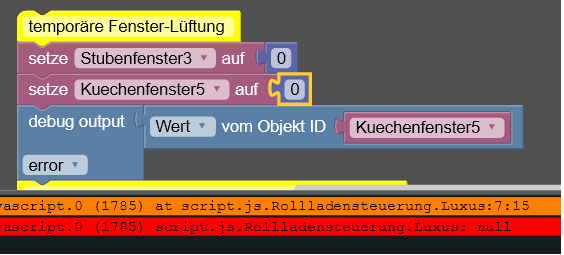

    ich möchte mir kurzzeitig einen Wert merken. Extra Datenpunkt wäre unnötig, darum eine Variable. Bei Programmstart soll sie zunächst den Wert 0 haben. Später soll sie gesetzt und ausgewertet werden.
    Aber ich bekomme beim Prüfen schon diesen Fehler:Variablenfehler.png
    Ich kann auch true und false setzen, keine Wirkung.
    Seht ihr, was ich falsch mache?

      @docadams
      Die Variable Kuechenfenster5 enthält keine Objekt-ID, sondern den Wert 0.

        docadams
        Sehe ich ein. Habe es zu kompliziert machen wollen.
        Ich hatte das wegen einer Fehlersuche gemacht. Der Fehler muss wohl nicht bei der Variablen liegen.
