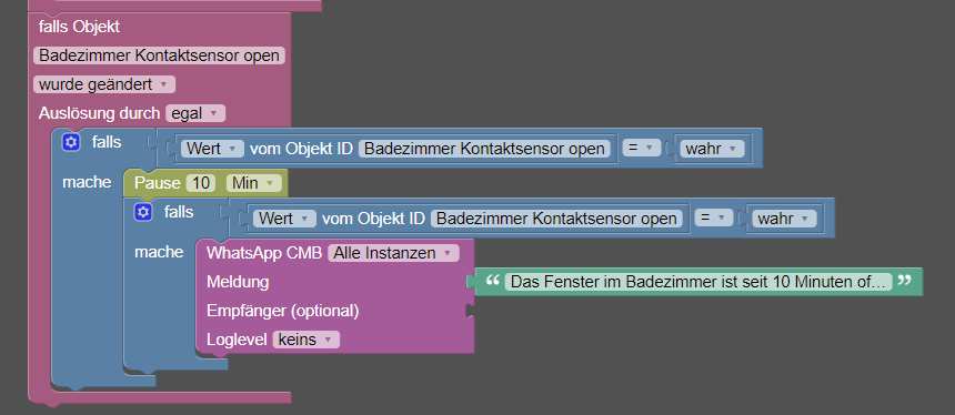

    Moin,
    ich überwache im Badezimmer die Temperatur, Luftfeuchtigkeit und den Fensterstatus mit Aqara Sensoren.
    Via Skript sende ich bei bestimmten Schwellwerten eine WhatsApp Nachricht.
    Eines der Snippets arbeitet wie folgt:
    Jetzt ist allerdings das Problem, dass das Skript es nicht mitbekommt, wenn das Fenster innerhalb der Pause-Zeit geschlossen und anschließend wieder geöffnet wird.
    Beispiel:
    Um 08:00 Uhr wird das Fenster geöffnet.
    Um 08:05 Uhr wird das Fenster geschlossen.
    Um 08:06 Uhr wird das Fenster geöffnet.
    Um 08:10 Uhr bekomme ich die WhatsApp-Nachricht (Das erste Mal).
    Um 08:16 Uhr bekomme ich die WhatsApp-Nachricht (Das zweite Mal).
    Wie muss ich jetzt das Skript ändern, damit ich die erste WhatsApp Nachricht aus dem Beispiel NICHT erhalte? Ich möchte also, dass beim Schließen des Fensters die komplette Ausführung vom Snippet abgebrochen wird.
    Kann mir hier wer weiterhelfen?
    Danke und Gruß

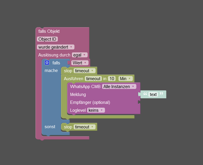

      @sternmiere ich würde es auch nicht mit Pause machen
      so stoppst du den Timer jedesmal wenn das Fenster wieder offen ist und er läuft von vorne los. So bekommst du nur die Meldung wenn das Fenster wirklich 10 min durchgehend offen ist
      Edit, stop Timer bei geschlossen vergessen

      • N Nordischerjung
        SternmiereS Offline
        SternmiereS Offline
        Sternmiere
        @nordischerjung
        cool, danke - damit habe ich dann jetzt auch direkt mal kapiert, wie die timeouts im blockly wirklich funktionieren!
