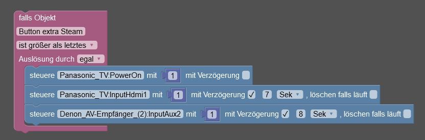

                Skaahl
                @alexi
                Ich habe, wie schon geschrieben, ein relativ einfaches Blockly erstellt. Ich habe extra einen Button angelegt, den ich in der Vis dann ansteuere und dann soll eben der Fernseher eingeschaltet werden, danach auf den Input HDMI geschaltet werden und dann noch den AV-Receiver auf den richtigen Kanal stellen.

                  Gaspode
                  schrieb am zuletzt editiert von Gaspode
                  @skaahl
                  Blockly nutze ich nicht, deshalb kann ich dir da auch keine detaillierte Hilfe geben.
                  Aber grundsätzlich (du nutzt doch den Harmony Adapter, oder?):
                  Du kannst die States direkt setzen mit der Angabe der Dauer, in JavaScript sieht das dann so aus:
                  setState("harmony.0.MeinHub.Panasonic_TV.PowerOn", 250);
                  Wobei 250 die Dauer angibt (250 ist der empfohlene Wert für "normale" Kommandos)
                  S 1 Antwort Letzte Antwort

                    Skaahl
                    @alexi
                    Vielen Dank. Durch deine Antwort bin ich darauf gekommen, dass der Wert 1, den ich eingetragen habe, die Zeit ist und nicht der Wert der gesetzt werden soll. Klappt jetzt wunderbar 👍
