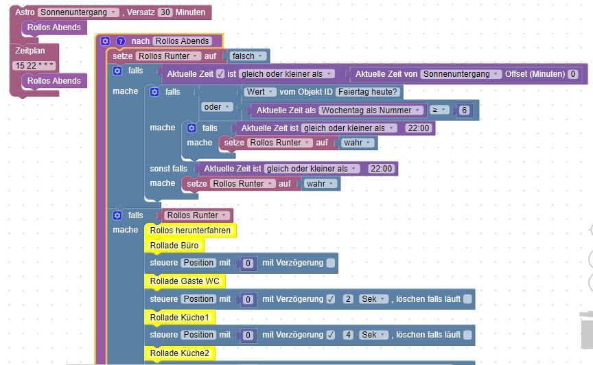

    Wenn ich die Rollos 30Min nach Sonnenuntergang herunterfahren lassen möchte, ist dann diese Einstellung richtig ?

        ääähm, eigentlich ja!
        Aber in deiner Funktion fragst du nach dem Gegenteil ab
        "aktuelle Zeit ist kleiner oder gleich SU.....!
        TolkinT 1 Antwort Letzte Antwort

          Sollte doch richtig sein, wenn Sonnenuntergang vor 22:00Uhr, dann 30 Min nach Sonnenuntergang. Sonst um 22:00Uhr

            kann ich nicht beurteilen, da ich nicht das ganze Skript sehe.
            Aber der erste Block würde nur greifen, wenn der Sonnenuntergang nach 22:00 wäre. (Hast du da auch noch den Versatz von 30 Minuten drin??)
            kommt mir gerade vor dass das relativ selten sein wird - kann mich aber auch irren
            Was passiert wenn die Sonne um 21:40 runtergeht, der Trigger aber erst um 22:10 auslöst

              So sieht der ganze Block aus
              Im Sommer geht die Sonne ja auch mal um 22:30Uhr unter, da sollen die Rollos aber spätestens um 22:15Uhr runterfahren

                @tolkin sagte in 30Min nach Sonnenuntergang:
                aber du fragst nach <= 22:00
                wenn das um 22:15 triggert ist das false
                und nochmals:
                Sonnenuntergang 21:31 + Offset 30 Minuten
                dann passt IMHO keine deiner Logik-Falls

                  @tolkin Der Block sieht doch ganz gut aus so, aber ich würde dir den Adapter "shuttercontrol" empfehlen, der ist einfach und viel komfortabler. Ausserdem kannst du da auch eine gewise Variabilität einstellen, so dass die Rollos nicht immer um Punkt xx Uhr runterfahren sondern das mit plus/minus x Minuten machen, das macht dann einen "bewohnteren" Eindruck :-)

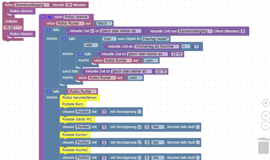

                    Ok, dass mit der Uhrzeit habe ich jetzt angepasst.
                    Wie kann ich das jetzt noch anpassen, dass spätestens um 22:15Uhr die Rollos herunterfahren, egal was vorher getriggert wurde?
