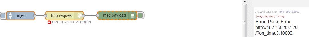

    Da wollte ich nun mal einen Versuch mit node-red wagen und erhalte gleich wieder einen Fehler mit dem ich nichts anzufangen weiß.
    Was will mir "HPE_INVALID_VERSION" sagen? Aus dem Browser funktioniert der http-request…
    Danke schon mal

      Stell doch mal den Export des Flows mit hinein.
      Auf was steht denn Return im http request? UTF-8 String?

        OK - Export stell ich heute abend rein.
        Return steht auf UTF-8 String. Ist das falsch?

          Hier noch der Export des Flows:
          [{"id":"39a5f739.95b138","type":"debug","name":"","active":true,"console":"true","complete":"true","x":412,"y":147,"z":"8e3bc30e.b95f1","wires":[]},{"id":"25412ce3.535174","type":"inject","name":"","topic":"","payload":"","payloadType":"none","repeat":"","crontab":"","once":false,"x":73,"y":148,"z":"8e3bc30e.b95f1","wires":[["e0e94e47.9fc488"]]},{"id":"e0e94e47.9fc488","type":"http request","name":"Gartenpumpe ein","method":"POST","ret":"txt","url":"192.168.137.20/?setpin:3:","x":227,"y":148,"z":"8e3bc30e.b95f1","wires":[["39a5f739.95b138"]]}]
