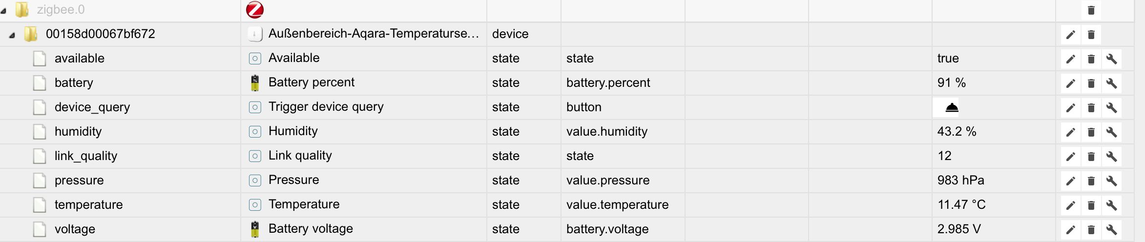

    ich hab den Aqara Temperatursensor in HomeKit, passt. Zweiter Sensor mit Luftfeuchtigkeit ist auch in HomeKit, aber mit 0%.
    Jemand einen Tipp bzw. Hinweis was falsch ist bzw. was ich machen muss?
    Danke im Voraus.
    Alexander

      @alexzi Du machst nicht 2 Sensoren - sondern einen Sensor mit 2 Servicetypen.
      1 mal Temperatur
      1 mal Humidity
      Ansonsten alles in meinen Augen richtig - bis auf den fehlenden Haken am Anfang. ;)

        Danke. Das verstehe wer will. Hatte ich schon. Hab aber jetzt nochmal gemacht. Geht.
