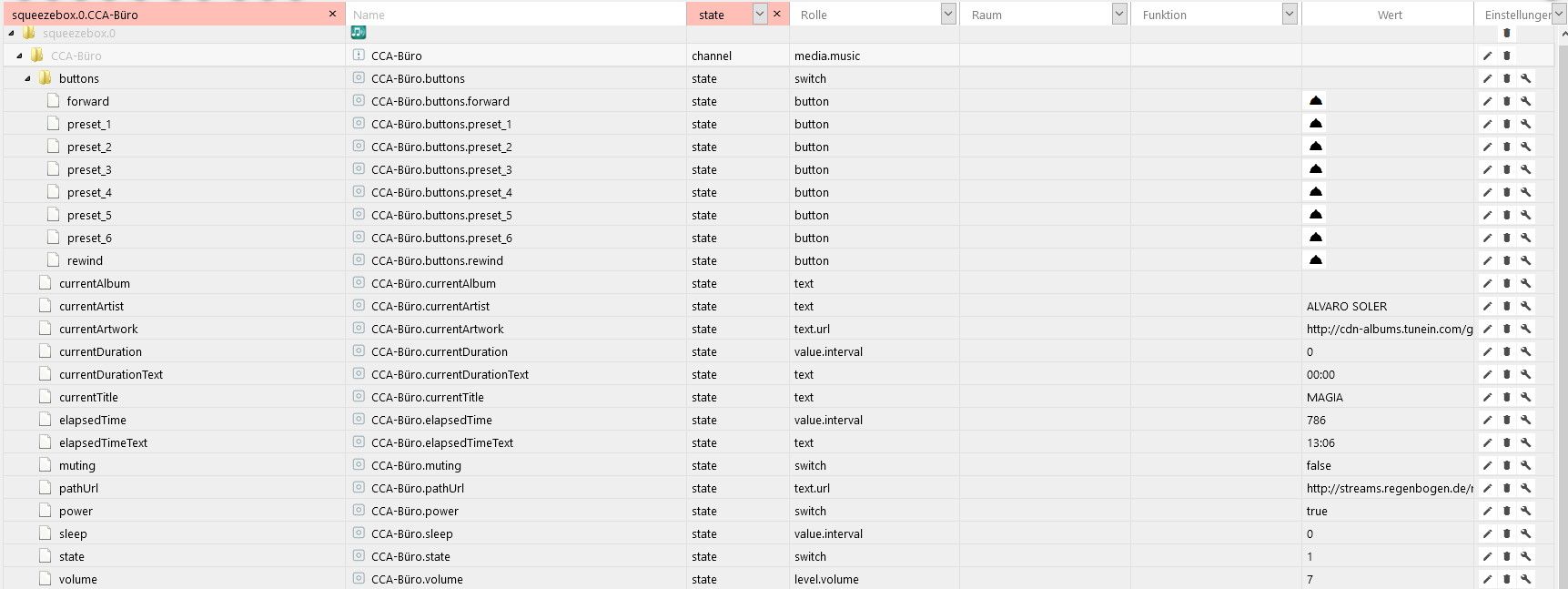

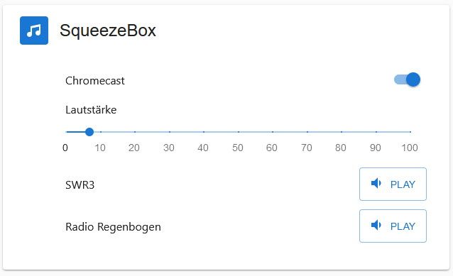

                Also was ich machen möchte:
                Das ein und aussschalten geht bereits ohne Probleme, genauso die Lautstärkeregelung:
                Der Objektbaum zu den drei Devices sieht so aus:

                    Was ich auswählen möchte sind die Verschiedenen Buttons bei preset_1 bis preset_6, aktuall habe ich zum testen nur 1 und 2 eingebunden über den Alias Adapter.
                    Direkt die Geräte im Jarvis kann ich nicht importieren, oder geht das über einen anderen Weg? Bisher importiere ich die Geräte über den Alias Adapter und kann sie über die StateListe einfügen.

                              Oh man(n) ich hab den Fehler gefunden:
                              Ich hatte beim Importierten Gerät (über den Alias) im Jarvis den Datenpunkt (Anzeige) gesetzt gehabt, aber nicht beim Datenpunkt (Trigger).
                              Trage ich dort das gleiche ein, geht es! Danke für die Hilfe! Wenn ich das Gerät im Jarvis natürlich nur halb anlege, geht es natürlich nicht.
                              Also kein Bug oder sowas, sondern ein Layer 8 Problem 😔
