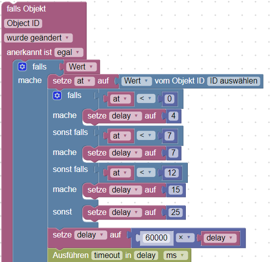

              @gismoh sagte: Jeweils mit einer anderen Zeitbegrenzung.
              Was meinst Du mit Zeitbegrenzung?
              @gismoh sagte in Blockly Fenstererkennung fehlerhaft:
              als jeweils einen neuen Trigger dafür anzulegen?
              Man sollte generell nur einen Trigger pro Datenpunkt verwenden und innerhalb der Trigger-Callback-Funktion verzweigen. Etwa so:
              G 2 Antworten Letzte Antwort
                G Offline
                G Offline
                Gismoh
                Super, danke 👍 - versuche ich mal nachzubasteln
                Mit "Zeitbegrenzung" meine ich, das er uns z.B bei -1 Grad bereits nach 3 Minuten erinnern soll die Fenster zu schließen und z.B. bei 15 Grad erst nach 10 Minuten.

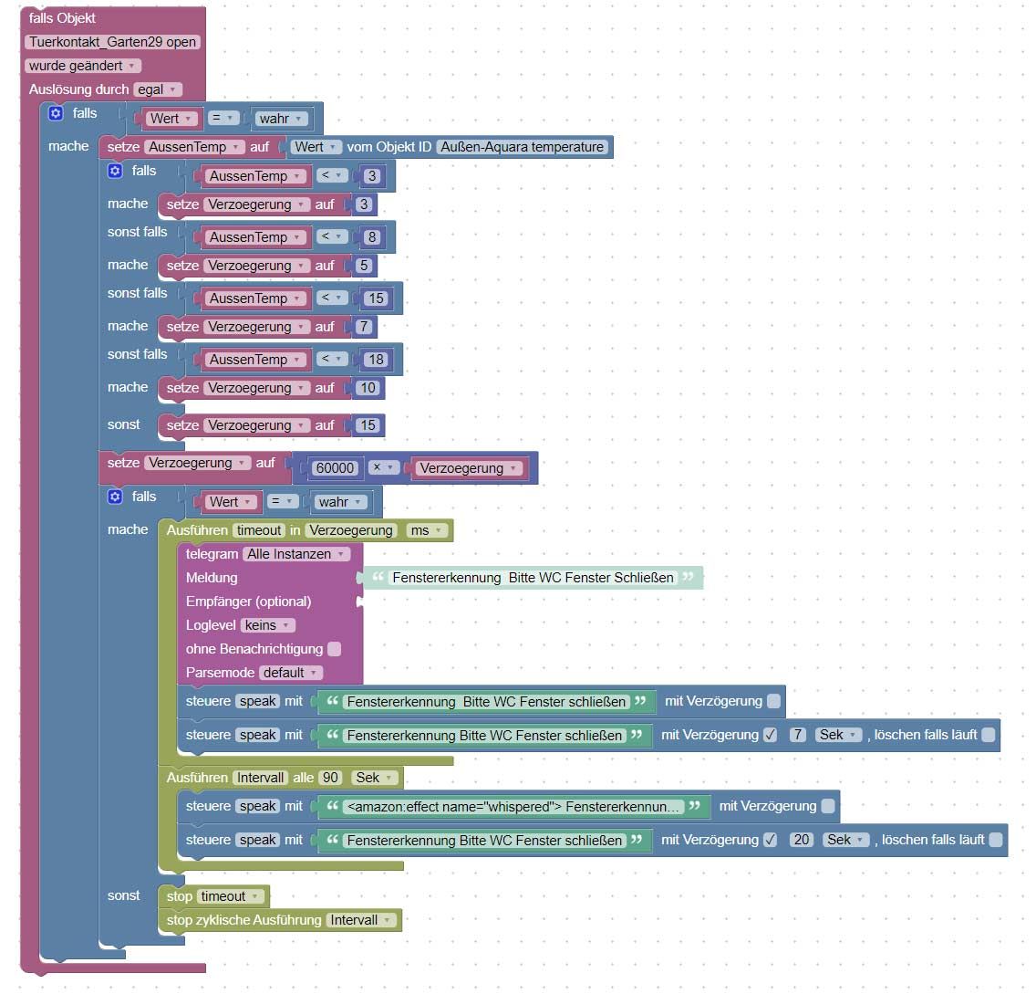

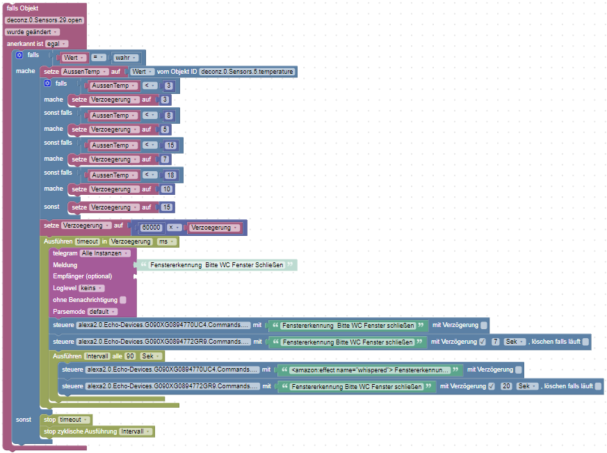

                    "Wurde geändert" hat leider nichts bewirkt. Ist auch erneut bei einem anderen Fenster passiert, das er noch meldet, das Fenster solle geschlossen werden.
                    Allerdings weis der iobroker (normalerweise) selber, das das Fenster zu ist.
                    Denn ich habe die Fenster auch visualisiert, dort werden die auch als geschlossen angezeigt.
                    Noch eine Idee - bzw. einen "Workaround"?
                    Super, habe mir das von Dir gerne abgeschaut - so sieht es natürlich sehr viel aufgeräumter aus. 👍 😊
                    Allerdings bekomme ich nun den Alarm, so wie ich den unteren Teil drangesetzt habe gar nicht deaktiviert.
                    Probiere ich aber noch weiter.

                      @gismoh sagte: Allerdings bekomme ich nun den Alarm, so wie ich den unteren Teil drangesetzt habe gar nicht deaktiviert.
                      Die Verzögerung und das Intervall werden so nie gestoppt.
                      Habe korrigiert:
                        Habe korrigiert:

                        G Offline
                        G Offline
                        Gismoh
                        schrieb am zuletzt editiert von Gismoh
                        @paul53 👍
                        Herzlichsten Dank!
                        Mein Gedankengang war, weil sich das Script auch vorher manchmal nicht beendet hatte (obwohl Fenster geschlossen) "haue" ich da zur Sicherheit erneut eine Abfrage rein, ob der Kontakt wirklich noch geöffnet ist.
                        Mir fehlt da wohl noch einiges grundsätzliches - bin Laie.
                        Sehr schön, nun kann ich einige Blockly´s sauberer machen.
                        Merci, sehr lieb von Dir.
                        ioBroker auf: Lenovo ThinkCentre M910Q Tiny i5-7500T 16 GB mit proxmox in VM (Bookworm)
                          Habe korrigiert:

                             <field name="OID">deconz.0.Sensors.29.open</field>
                             <statement name="STATEMENT">
                               <block type="controls_if" id="n0EVV1Ztai4:@^y]hz+I">
                                 <value name="IF0">
                                   <block type="logic_compare" id="$VC2eD1#hwmA2V!~!,.L">
                                     <field name="OP">EQ</field>
                                     <value name="A">
                                       <block type="on_source" id="Zd~XBj*-vtUE]#(Q6d.2">
                                       </block>
                                     </value>
                                     <value name="B">
                                       <block type="logic_boolean" id="39N8~.l]JHhsQBSUf_Wh">
                                       </block>
                                     </value>
                                   </block>
                                 </value>
                                 <statement name="DO0">
                                   <block type="variables_set" id="a|xi=saSOS4)~8dOzm/S">
                                     <field name="VAR" id="gxHhXDH$hlKW3@T%B$8G">AussenTemp</field>
                                     <value name="VALUE">
                                       <block type="get_value" id="*I:e,b1n|gY]I]phBgC{">
                                         <field name="OID">deconz.0.Sensors.5.temperature</field>
                                       </block>
                                     </value>
                                     <next>
                                       <block type="controls_if" id="u=0$^Yu!$)~o^OL`NQGz">
                                         <mutation elseif="3" else="1"></mutation>
                                         <value name="IF0">
                                           <block type="logic_compare" id="%/pbF7YxX1t5R.8j?f!U">
                                             <field name="OP">LT</field>
                                             <value name="A">
                                               <block type="variables_get" id="4~hyIdt}A569W=uZMgzI">
                                               </block>
                                             </value>
                                             <value name="B">
                                               <block type="math_number" id="rsCrLBgYoN|z{`SHc9KV">
                                                 <field name="NUM">3</field>
                                               </block>
                                             </value>
                                           </block>
                                         </value>
                                           <block type="variables_set" id=".F)P7AAT_Px!BT!-u(*@">
                                             <field name="VAR" id="s$fb97|IP/p,8^LVB;W#">Verzoegerung</field>
                                               <block type="math_number" id="=Ot_IUNS?W:T{,I{UM.j">
                                               </block>
                                             </value>
                                           </block>
                                         </statement>
                                         <value name="IF1">
                                           <block type="logic_compare" id="tV5rFG}.1EOt4Sw$0QaU">
                                             <value name="A">
                                               <block type="variables_get" id="f]Rz=UzI9sn:(l`tOyW-">
                                               </block>
                                             </value>
                                             <value name="B">
                                               <block type="math_number" id="lUKBqcGKpnsI#TDi+D^D">
                                                 <field name="NUM">8</field>
                                               </block>
                                             </value>
                                           </block>
                                         </value>
                                         <statement name="DO1">
                                           <block type="variables_set" id="YK1xhH(lJ4{/E_anCS[K">
                                               <block type="math_number" id="Vqp@H|cAK6I{p(;LV!SJ">
                                                 <field name="NUM">5</field>
                                               </block>
                                             </value>
                                           </block>
                                         </statement>
                                         <value name="IF2">
                                           <block type="logic_compare" id="9lZ5hGcs|UsPtYaJD1`p">
                                             <value name="A">
                                               <block type="variables_get" id="uZN=8^s}@,^O@ZrP`vIM">
                                               </block>
                                             </value>
                                             <value name="B">
                                               <block type="math_number" id="j7SLRPdeYK$jjT{9S;o,">
                                                 <field name="NUM">15</field>
                                               </block>
                                             </value>
                                           </block>
                                         </value>
                                         <statement name="DO2">
                                           <block type="variables_set" id="vCP@hlB_aw1AIk_dVGa-">
                                               <block type="math_number" id="z7(LEAp}lV0UM^@mq{oD">
                                                 <field name="NUM">7</field>
                                               </block>
                                             </value>
                                           </block>
                                         </statement>
                                         <value name="IF3">
                                           <block type="logic_compare" id="?m%Qam8%8NCFe|F7^5mn">
                                             <value name="A">
                                               <block type="variables_get" id="eY86g3zc`Wc=G3S`N!xI">
                                               </block>
                                             </value>
                                             <value name="B">
                                               <block type="math_number" id="xQ7`OY$bA%S`NwR-!}`g">
                                                 <field name="NUM">18</field>
                                               </block>
                                             </value>
                                           </block>
                                         </value>
                                         <statement name="DO3">
                                           <block type="variables_set" id="r?TMBpTi_FXA)}WCX]|Y">
                                               <block type="math_number" id="%%;oIG+0g$NHZnlGg8-O">
                                                 <field name="NUM">10</field>
                                               </block>
                                             </value>
                                           </block>
                                         </statement>
                                         <statement name="ELSE">
                                           <block type="variables_set" id="ejzKhEhJbLT=q{Za|/T3">
                                               <block type="math_number" id="p[4hd1?{,-;)t?A}q5-i">
                                               </block>
                                             </value>
                                           </block>
                                         </statement>
                                         <next>
                                           <block type="variables_set" id="+=iOUAi*L3U8k5TaNoi:">
                                               <block type="math_arithmetic" id="VF@m!e=T/oFkQM$25O2W">
                                                 <field name="OP">MULTIPLY</field>
                                                 <value name="A">
                                                   <shadow type="math_number" id="V2[vXO5IX0V2YM:j=W=h">
                                                     <field name="NUM">60000</field>
                                                   </shadow>
                                                   <block type="math_number" id="DYzkB1cTtA~*Y8Z?i/^%">
                                                   </block>
                                                 </value>
                                                 <value name="B">
                                                   <shadow type="math_number" id="mrJ,,(l66;D4/P5e[Rz_">
                                                     <field name="NUM">1</field>
                                                   </shadow>
                                                   <block type="variables_get" id="g|^~d@6iP=mh*Vb_dHAy">
                                                   </block>
                                                 </value>
                                               </block>
                                             </value>
                                             <next>
                                               <block type="timeouts_settimeout" id="W*wP9@NBkxLW,Pco|1]r">
                                                 <field name="DELAY">Verzoegerung</field>
                                                 <field name="UNIT">ms</field>
                                                   <block type="telegram" id="W,~C7pwcqVp4-hZXkOsZ">
                                                     <field name="LOG"></field>
                                                     <value name="MESSAGE">
                                                       <shadow type="text" id="h+].m2(HiI((lXC).no;">
                                                         <field name="TEXT">Fenstererkennung  Bitte WC Fenster Schließen</field>
                                                       </shadow>
                                                     </value>
                                                     <next>
                                                       <block type="control" id="g@SWkVlF|!)8ak+vD^x8">
                                                         <field name="OID">alexa2.0.Echo-Devices.G090XG0894770UC4.Commands.speak</field>
                                                           <block type="text" id="zShd?J=2MAF|BjQn`m19">
                                                             <field name="TEXT">Fenstererkennung  Bitte WC Fenster schließen</field>
                                                           </block>
                                                         </value>
                                                         <next>
                                                           <block type="control" id="[]]#_IY3V-ls7GW%jcS{">
                                                             <mutation xmlns="http://www.w3.org/1999/xhtml" delay_input="true"></mutation>
                                                             <field name="OID">alexa2.0.Echo-Devices.G090XG0894772GR9.Commands.speak</field>
                                                             <field name="DELAY_MS">7</field>
                                                               <block type="text" id="LIT,_+jeUqWCs4ou8k+.">
                                                               </block>
                                                             </value>
                                                             <next>
                                                               <block type="timeouts_setinterval" id="2/Q4jIB|sx)F87OSk?4M">
                                                                 <field name="NAME">Intervall</field>
                                                                 <field name="INTERVAL">90</field>
                                                                   <block type="control" id="lvT[dI47TtpPf]l5,/#K">
                                                                       <block type="text" id="YLfSz$kfb_()/?{^s%Z3">
                                                                         <field name="TEXT">&lt;amazon:effect name="whispered"&gt; Fenstererkennung Bitte WC Fenster schließen&lt;/amazon:effect&gt;</field>
                                                                       </block>
                                                                     </value>
                                                                     <next>
                                                                       <block type="control" id="(k-@DnaU!(y5E*Yau6,]">
                                                                         <field name="DELAY_MS">20</field>
                                                                           <block type="text" id="Bo20C8EXl(bu=:[9vwE(">
                                                                           </block>
                                                                         </value>
                                                                       </block>
                                                                     </next>
                                                                   </block>
                                                                 </statement>
                                                               </block>
                                                             </next>
                                                           </block>
                                                         </next>
                                                       </block>
                                                     </next>
                                                   </block>
                                                 </statement>
                                               </block>
                                             </next>
                                           </block>
                                         </next>
                                       </block>
                                     </next>
                                   </block>
                                 </statement>
                                   <block type="timeouts_cleartimeout" id="X7*3S88~X=HVTTysQC|N">
                                     <next>
                                       <block type="timeouts_clearinterval" id="1clI^]d8$VfCq?nin/re">
                                       </block>
                                     </next>
                                   </block>
                                 </statement>
                               </block>
                             </statement>
                           </block>
                          </xml>

                          Gismoh
                          Konnte das neue Script nun ein paar Tage testen.
                          Die überflüssig anhaltende Aufforderung, offene Fenster zu schließen ist nun nicht mehr aufgetaucht.
                          Lag vermutlich an dem doppelten Trigger. Besten Dank!
