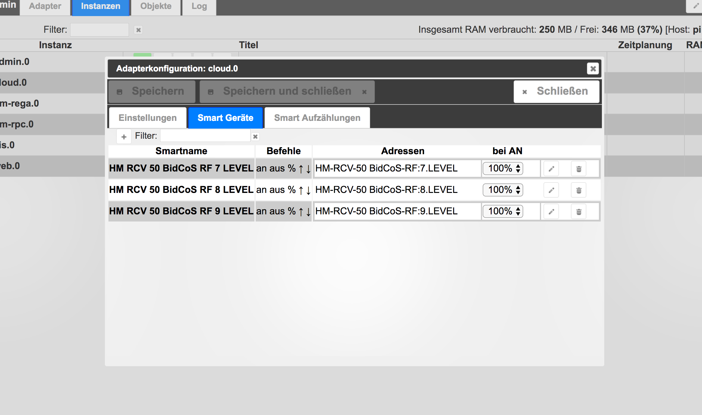

      Sodele, komisches Verhalten! Habe die einzelnen Kanäle unter dem Reiter "Objekte" editiert. der "smartName" war überall bereits vorhanden! Ich habe ihn lediglich editiert und danach tauchten die editierten Kanäle automatisch im Cloud-Adapter unter "Smart-Geräte" auf ohne das ich sie hinzugefügt habe !!!
      Naja jetzt stehen alle benötigten Kanäle drin…ich bin zufrieden 😄

            Konnte genau das verhalten nachvollziehen.
            Im Cloud Adapter0.3.3
            Habe ein Device hinzugefügt.
            Habe dann direkt ein weiteres Device hinzugefügt, das vorher hinzugefügte war nicht sichtbar.
            Habe dann einmal die reiter hin und her gewechselt. Das zweite Device war vorhanden, das erste nicht.
            Auch erneutes hinzufügen des ersten Devices, hin und her wechseln der Karteikarten, brachte den Eintrag nicht zustande.
            Im Admin auf Karteikarte Objekte das Device herausgesucht und auf Editieren geklickt. SmartName war vorhanden. SmartName editiert.
            Danach wieder zum Cloud Adapter. Das Device war sofort vorhanden.
            Gruß Andreas
