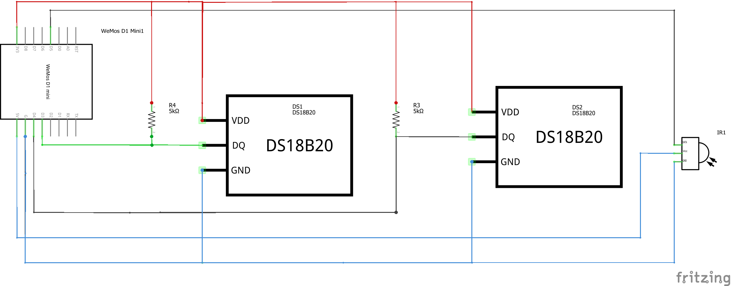

    Lösung: Der bereits vorhandenen Logitech Harmony 350 wird ein neues device und entsprechende Dummy-Befehle angelernt. Diese Befehle nimmt ein IR-Sensor auf, welcher wiederum an einem ESP8266 hängt. Der ESP sendet via MQTT diesen Befehl an ioBroker, wo letztendlich ein Script auf den IR-Befehl reagiert und das Küchenradio ausschaltet.
    Einkaufsliste:
    • Logitech Harmony 350 (bereits vorhanden; ca.40 €)
    • ESP8266 (3,50 €)
    • IR-Sensor TSOP4838 (1,50€)

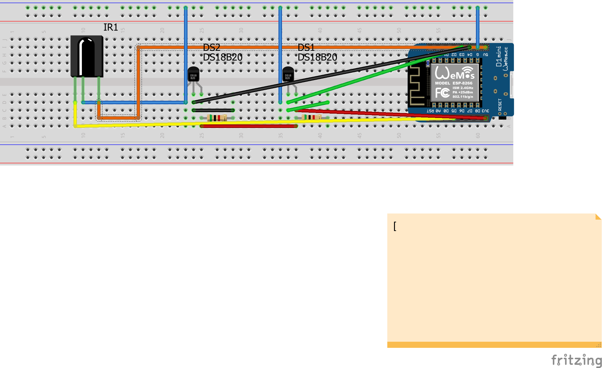

    Ich habe den IR Sensor an einem bereits im TV-Lowboard vorhandenen ES8266 geklemmt. Dort überwacht er die Temperatur im inneren.
    Anbei findet ihr den Schaltplan, Script, ESPEasy Configuration.
