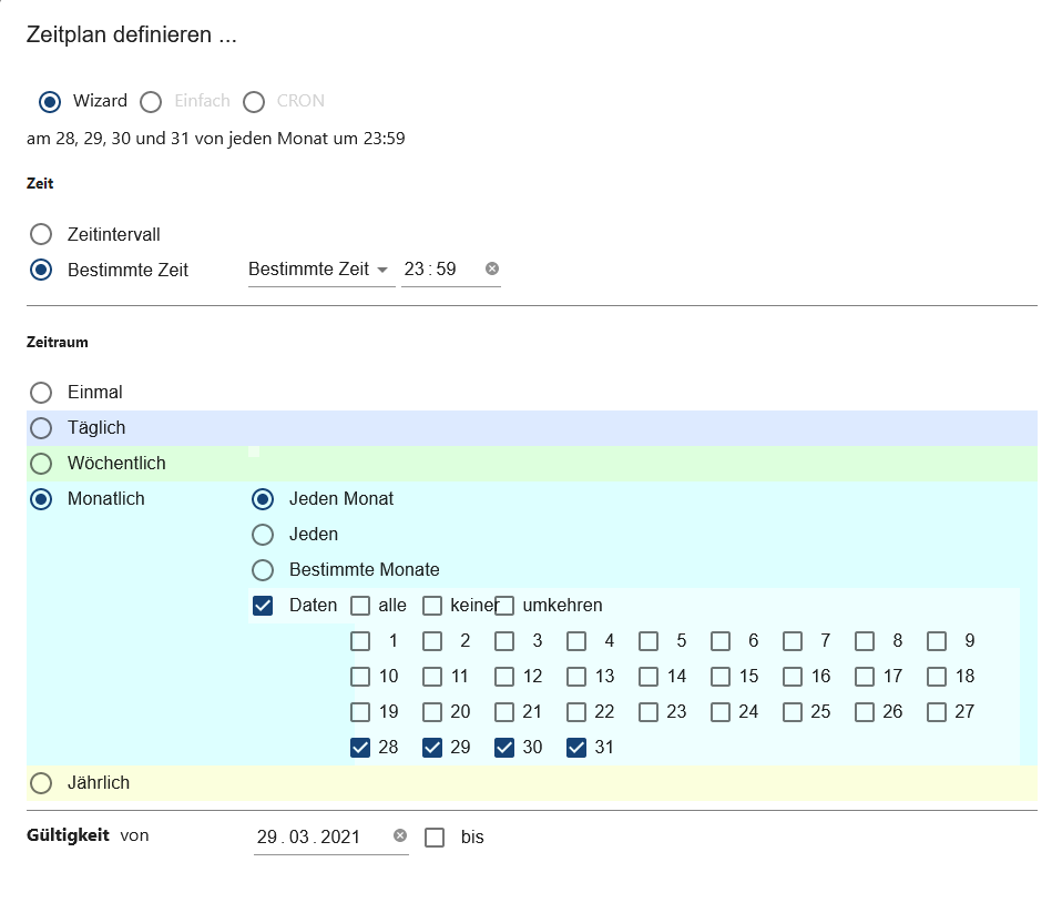

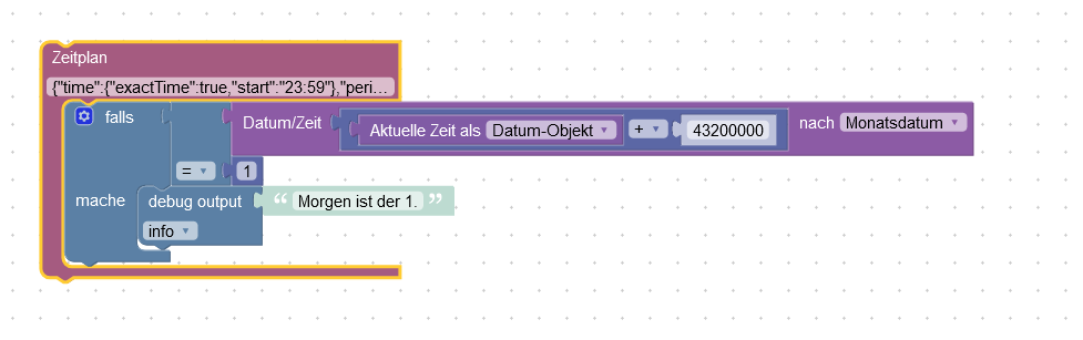

    habe im Forum die Anleitung gefunden, jeden letzten Tag im Monat etwas auszuführen und dieses umgesetzt, leider bekomme ich eine Fehlermeldung
    Mein Blockly
    Der CronJob:
    Die Fehlermeldung
    javascript.1	2021-03-29 17:23:09.391	error	(18214) at Script.runInContext (vm.js:130:18)
    javascript.1	2021-03-29 17:23:09.391	error	(18214) at script.js.Testumgebung_Instanz_1.Am_letzten_Tag_des_Monats:8:3
    javascript.1	2021-03-29 17:23:09.391	error	(18214) at script.js.Testumgebung_Instanz_1.Am_letzten_Tag_des_Monats:1:1
    javascript.1	2021-03-29 17:23:09.390	error	(18214) at schedule (/opt/iobroker/node_modules/iobroker.javascript/lib/sandbox.js:1205:52)
    javascript.1	2021-03-29 17:23:09.390	error	(18214) at Scheduler.add (/opt/iobroker/node_modules/iobroker.javascript/lib/scheduler.js:333:51)
    javascript.1	2021-03-29 17:23:09.386	error	(18214) script.js.Testumgebung_Instanz_1.Am_letzten_Tag_des_Monats: TypeError: sch.period.months.map is not a function
    Kann mir jemand auf die Sprünge helfen?

      @reinwei nimm den einfachen CRON-Block mit 59 23 28-31 * *
      Bei mir läuft es der Einfachheit halber jeden Tag
      R 1 Antwort Letzte Antwort
        R Online
        R Online
        ReinWei
        @homoran Danke für den Hinweis, klappt jetzt
