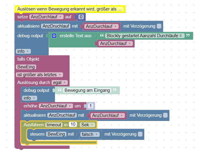

              @jj-duisburg sagte: Das gleiche Ergebnis.
              Wenn Du den Datenpunkt "BewegungEingang" auf falsch setzt, wird er bei Bewegung alle 15 s wieder auf true gesetzt. Lass den steuere-Block weg!

                JJ-Duisburg
                So Problem gelöst, es kommt jetzt nur noch 1 mal die Debug-Meldung.
                Ich habe den Trigger auf " ist größer als letztes" gesetzt. Ich habe einen neuen anderen Datenpunkt "BewEing" genommen, der von meiner Kamera mit Bewegungserkennung auf "true" gesetzt wird und somit die Debug-Meldung auslöst.
                Nach 10 Sek. wird der Datenpunkt wieder auf "false" gesetzt, damit erneute Bewegungen der Kamera gemeldet werden können.
                Mein Blockly ist noch im Versuchsstadium und läuft daher unter Test noch in der javascript.1-Instanz. Sollte der mal produktiv gehen, dann kopiere ich das Blockly unter neuem Namen und in die javascript.0-Instanz.

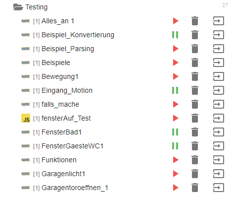

                Mir ist im log aufgefallen, dass in der javascript.0 Instanz ein Skript mit gleichem Namen aufgeführt wird und gestoppt wurde.
                Wie kann ich rausfinden, ob auch in der javascript.0-Instanz das gleiche Blockly läuft und möglicherweise die o. g. Fehler verursacht hat.
                In der Übersicht unter Skripte habe ich aber nur 1 mal das Blockly "Eingang_Motion"
