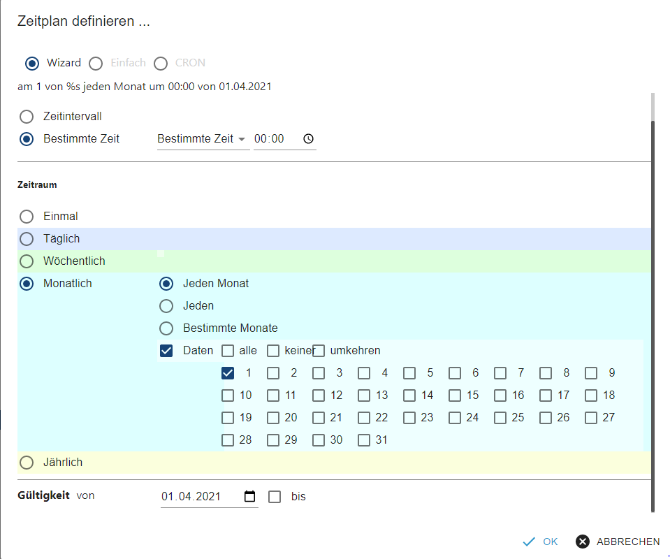

    Ich möchte gerne jeden 1. des Monats um 0 Uhr eine Aktion ausführen. Ich bekomme die Fehlermeldung "TypeError: sch.period.months.map is not a function". Was mache ich falsch? So sieht mein Trigger aus.

      @mcbirne sagte in was ist bei diesem Trigger falsch:
      sieh dir mal die "Übersetzung" an, da steht ein %s.
      warum weiß ich nicht, versuch mal was zu ändern, ob das weggeht

        @homoran schedule('{"time":{"exactTime":true,"start":"00:00"},"valid":{"from":"31.03.2021"},"period":{"months":1,"dates":"[1]"}}', async function () {
          Auf deinem Screenshot unter wizard
          am besten nimmst du den einfachen cron Block.
          0 0 1 • •

            @homoran Danke, es scheint zu klappen
