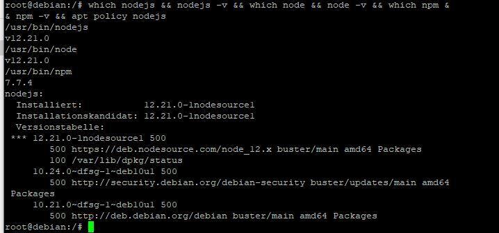

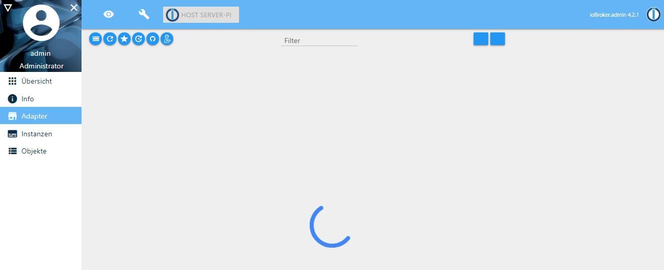

    Hallo Profis.
    ich habe mir einen Intel NUC zugelegt und mit debian 10.8.0 installiert, danach habe ich ioBroker installiert. Alles klappt bis auf die Adapter wie ihr in dem Bild sehen könnt.
    Was mache ich falsch?
    Gruß Peter

      @mrfupp
      1.) Bitte keine Screenshots posten, sondern Text in Textform (in CodeTags) in Forum kopieren.
      2.) Dann wird man unter Debian nicht root. Bei der Installation bleibt das root-Passwort leer und der erste User kann per sudo kurz in die Rolle des root wechseln.
      3.) Man setzt (beim iobroker noch) kein npm 7 ein. Installier nodejs nochmal drüber, das Paket sollte mit npm@6 daher kommen.

        MrFupp
        @thomas-braun
        Vielen Dank Thomas Braun für die schnelle Antwort.
        zu 1. kommt nicht wieder vor.
        zu 2. es würde mich interessieren, wieso man ein root Passwort offen lässt.
        zu 3. das war nicht mein Fehler / auch nachdem ich den NPM auf 6.14.11 hatte ich noch immer dasselbe Phänomen
        Meine Lösung:
        Meinem alten Raspberry PI 4 hatte ich über die Fritz box ein feste IP vergeben.
        Der NUC hat dieselbe bekommen und da war der Fehler. IP geändert und alles funktioniert.
        Ich verstehe den Zusammenhang nicht ganz aber oben am Bildschirm stand HOST und der Name des PI und nicht der Name vom NUC.
        Vielen Dank für die Hilfe

          @mrfupp sagte in Intel NUC - Kann keine Adapter installieren:
          hast du auf dem NUC eine Kopie der alten Raspi-Installation eingespielt?

            MrFupp
            nein, komplett neu installiert. Insgesamt 24 mal :-)
            • M MrFupp
              und kein Backup wiederhergestellt??
              sehr seltsam!
                sehr seltsam!
                MrFupp
                nein, ich wollte neu installiert ohne irgendwelche Altlasten.
                Das einzige was gleich war, war die IP und die Einstellung in der Fritzbox bei
                den Netzwerkeinstellungen "Diesem Netzwerkgerät immer die gleiche IPv4-Adresse zuweisen".
                Sehr merkwürdig ...
