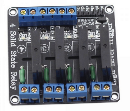

            @ralf-0 Ich habe auch solche Omron Opto-SSR G3MB-202P zusammen mit ESP8266 im Einsatz. Noch aus dem "Anteshellyium" . Da habe ich dann jeweils 2 AP Abzweigdosen genutzt. Eine für den ESP mit Niederspannung und eine zweite für das SSR mit den 230V. Wollte das nicht zusammen in einer Büchse haben. So ist das sauber getrennt. Dazwischen eine doppelt isolierte Leitung zur Ansteuerung. Und natürlich Sicherung vor dem SSR.
            Die SSR sind schon schön. Schalten im Nulldurchgang und reduzieren damit den inrush current bei kapazitiven Lasten wie Schaltnetzteilen.
            Und wenn man weiß, daß man nur kapazitive Lasten hat, kann man sich auch das snubber Netzwerk sparen. Bei Deinen induktiven Lasten wäre ich da vorsichtig.

              Allerdings bin ich mir recht sicher, dass diese Boards auch mit gefälschten OMRON SSRs verkauft werden. Was die am Ende noch so taugen.....wohl etwas Glücksspiel....
              Bin da halt etwas hin und her gerissen. 2 Shellys (~40€) mit 10€ "Bastelkram" ersetzen. Ob das wirklich eine Optimierung ist.
              Für die DI (Endlagenschalter) kämen die Dinger zum Einsatz:
              4 Stück davon und das SSR Board ist schon nicht mehr kompakt.

                    Diese Omron Teile sind von Omron abgekündigt. Habe kürzlich welche bestellt, die als original Omron abgebildet waren und auch Rezensionen mit Bildern haben Omron gezeigt. Bekommen habe ich noname.
                    Die Mehfachboards gehen. Die Einfachboards sind schlecht gemacht. Isolationsabstände zu klein.
                    Da Fährt man mit Wago221 noch berührungssicherer: Anschlüsse verlängern und 221 anschließen. Das wird berührungssicher. Muß man aber mechanisch entlasten und bleibt Gebastel, welches die Elektrofachkraft natürlich zurückweist, auch wenn die Lösung verlockend einfach ist.
                    Berührungssicher sind auch Deine Opto-Rückmelder nicht, die es auch in Mehrfachausführung gibt. Deshalb verwende ich für solche Aufgaben sowas wie mri-230a48. Ja, ist teurer und hat einen anderen Formfaktor, aber berührungssicher und es steht CE drauf. Habe dort mal eine Sammlung ähnlicher Teile von anderen Firmen zusammengetragen.
