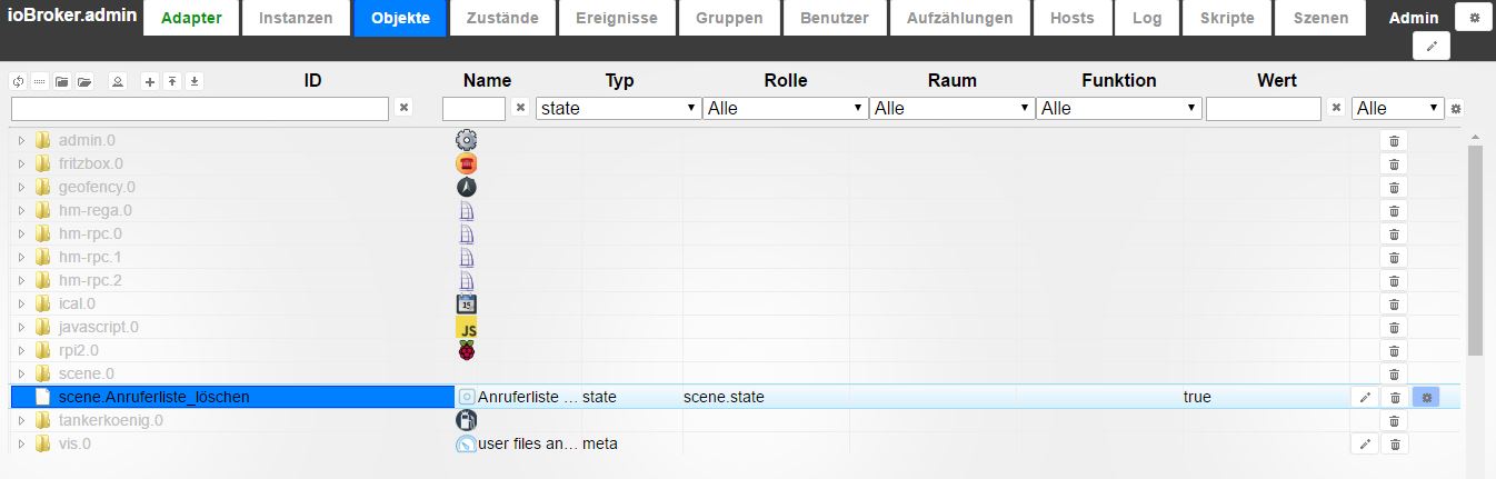

              OK, in der Anleitung http://www.iobroker.net/?page_id=144&lang=de, kann ich nicht auf die Bilder "Bedienung" klicken, wo genau mein Problem liegt.
              Also, die Daten werden wohl mitgeloggt, wenn ich mit FTP im Ordner schaue.
              Ich weiß nicht wie ich sie abrufen und sichtbar machen kann.
              Unter Objekte habe ich aber auch kein Reiter "with".
              Hier ein Bild.
              EDIT: Hey, hat ja doch easy mit dem Bild geklappt :-)

                @hg6806:
                n der Anleitung http://www.iobroker.net/docu/?page_id=144&lang=de, kann ich nicht auf die Bilder "Bedienung" klicken, wo genau mein Problem liegt. `
                müsste jetzt klappen!
                @hg6806:
                Unter Objekte habe ich aber auch kein Reiter "with". `
                Nein, aber ein pulldownmenü, rechts oben, in dem bei zur Zeit ALLE steht
                EDIT: Die Bezeichnung "Historie" existiert in der neuesten Version des Admin nicht mehr :oops:

                  Sorry, versteh's leider noch immer nicht :(
                  Unter Objekte habe ich ein Reiter "Alle". Dort kann ich history.0 auswählen. Und dann?
                  Und unter "Zustände" habe ich leider keinen Reiter "Historie" wie im Screenshot und "with" habe ich auch noch nirgends gesehen.
                  Wenn ich mir unter Objekte einen Datenpunkt raussuche, der sicher mitloggt und ganz rechts auf das Sternsymbol (oder Uhrensymbol?) klicke, sehe ich eine Tabelle mit Werten aber keine Grafik.
