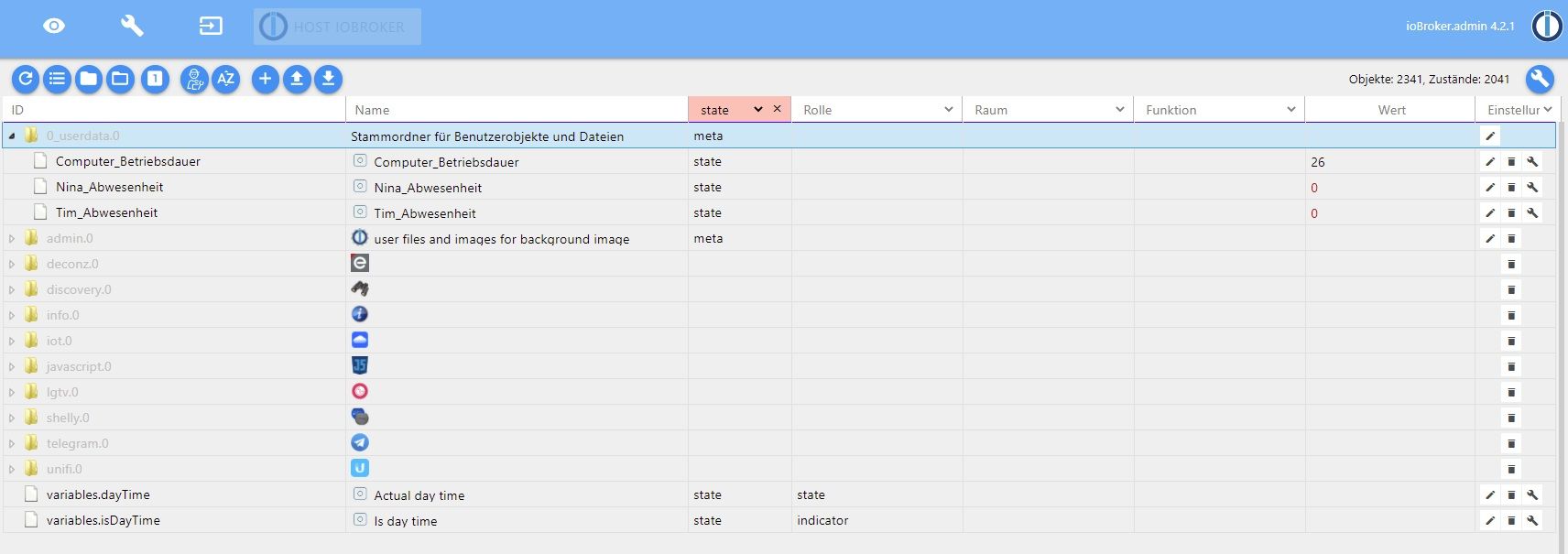

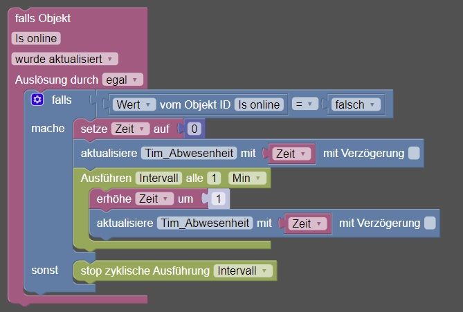

    ich verstehe nicht, warum das beigefügte Skript nicht funktioniert. Könnte mir jemand bitte helfen?
    Ich möchte die Zeit in Minuten zählen, wie lange Geräte bzw. Personen abwesend sind.
    Vielen Dank!

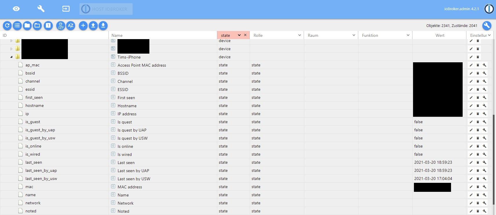

      @ionar
      Ändere den Trigger auf "wurde geändert".
