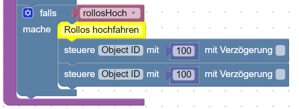

        Vielen Dank, habe ich gerade so angepasst. Wo kann ich jetzt die Shellys mit dem Befehl Rollos hochfahren verknüpfen? Das verstehe ich irgendwie noch nicht.
        • TolkinT Tolkin
          @tolkin sagte: Wo kann ich jetzt die Shellys mit dem Befehl Rollos hochfahren verknüpfen?
          Ich kenne die Shellys nicht, daher kann ich nur vermuten, dass sie über einen Datenpunkt "level" oder so ähnlich gesteuert werden.

                        Ich muss hier nochmals nachhaken, mein Blockly habe ich wie folgt angelegt
                        Zum testen habe ich erstmal eine Rollade (Shelly2,5) angesprochen. Leider passiert da noch nichts, kann mir jemand sagen, was ich anpassen muß?

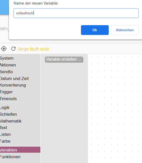

                          @tolkin sagte: kann mir jemand sagen, was ich anpassen muß?
                          Erstelle eine Variable, setze diese wie gezeigt und frage sie zum Schluss ab.
                          TolkinT 1 Antwort Letzte Antwort
                            TolkinT Offline
                            TolkinT Offline
                            Tolkin
                            Variable habe ich wie von dir beschrieben erstellt, wie meinst du das mit "frage sie zum Schluß ab"?
                            • TolkinT Tolkin
                              @tolkin sagte: mit "frage sie zum Schluß ab"?
                              Im unteren falls-Block prüfen
